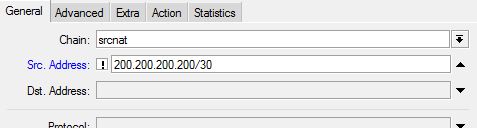

    Padrão Re: Liberar IP Valido cliente final
Nome:	         Capturar.JPG
Visualizações:	124
Tamanho: 	18,9 KB
