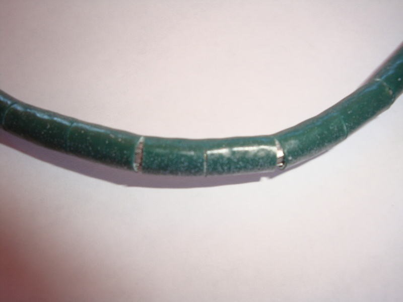

    Olá amigos!
    Pensem num final de semana, que fiquei quase louco! Meu pop principal parou. Fui verificar as nanobridge e os nanos m5 estavam com os leds piscando, sequencial. Isso depois de uma chuva. Troquei as fontes e nada. configurei novos equipamentos, e nada de funcionar. Depois de dois dias, subindo e descendo torre, que vi que era uma merd..., porcaria de cabo da Ubnt que estava todo rachado na parte de cima da torre que pega mais sol e com água dentro que dava para matar a sede de meu cansaço (cabos esses cat 6 blindado com apenas 01 ano de uso, comprados em fevereiro de 2012. Com isso fiquei dois dias fora do ar. Com esse episódio perdi a confiança. Daí amigos cuidado com os cabos da Ubiquiti, pois tenho cabos de outras marcas já há vários anos de sol a sol e estão lá perfeitos! Vejam as fotos como os cabos ficaram.

    Padrão Re: Cabo de rede cat 6 blindado - decepção
    Cara eu ja tinha feito um posto no forum da UBNT. Eu tambem tinha entrado nesse barco furado, tive o maior prejuízo, comprei umas 5 caixas dessa porcaria de cabo da ubiquiti. Quando elaschegaram sai eu, todo empolgado tracando todos cabos de meus pops e tambem instalando em clientes e tudo com conector blindade de R$ 3,00 cada da Ubiquiti. em menos de 6 meses começo a estoura bomba, tive um grande prejuizo e muito trabalho, todos oscabos rachados pelo sol, nuca vi isso nem com o cabo mais vagabundo aconteceu isso.

    Cool Re: Cabo de rede cat 6 blindado - decepção
    Ja tive esse problema também por aqui, nesse modelo de CAT6 o CAT5 blindado nao deu problema, ano passado no encontro UBNT em SP o dono da ubiquiti falou do problema com esse cabo, e por isso eles mudaram todo o projeto do cabo, agora é preto, ja comprei uma caixa, e coloquei na produção, vamos torcer pra que nao aconteça o mesmo.. o problema desse cabo foi o material usado na capa externa dele.. coisa de China como todos os equipamentos da ubiquiti.. Nem tentei contato pra ser ressarcido, mas de qualquer maneira é prejuizo pra quem confiou na marca.. To dentre esses !!! Sobre os radios acho q nao tem o que reclamar... tenho 700 destes na minha rede e nao mais do que 2 problemas por mes, sendo que normalmente é cabo ou fonte... Então é isso...
