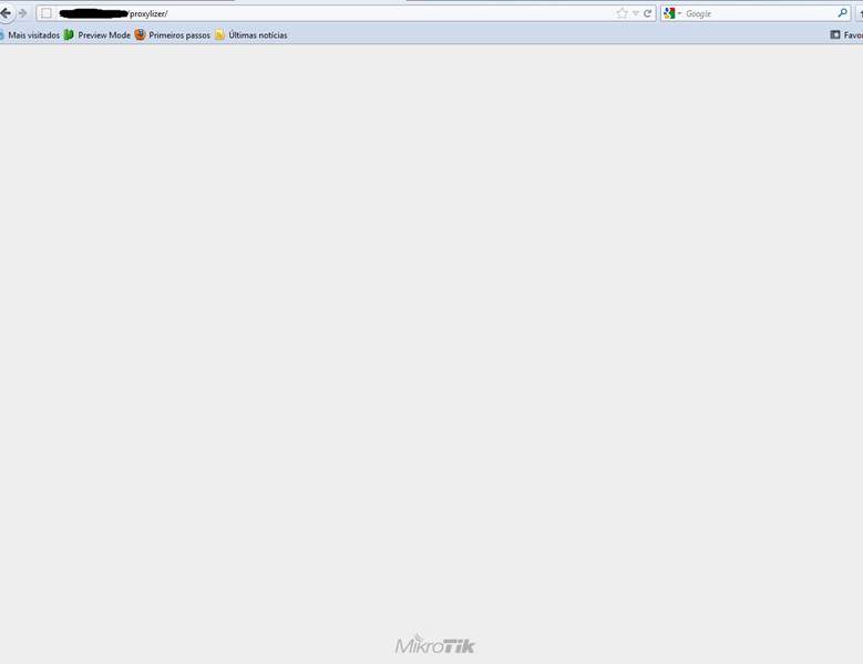

    Eu li a documentação do Proxylizer no site da Mikrotik e instalei no meu servidor Linux (CentOS).Na wiki sugere instalar para ubuntu mas fiz todas as correlações.
    Mas quando eu abro a página web ela só aparece a imagem do mikrotik, não consegue subir o banco de dados, vide figura abaixo.Clique na imagem para uma versão maior
Nome:	         proxylizer.jpg
Visualizações:	327
Tamanho: 	8,7 KB
    No meu servidor eu já tenho um mysql e com outros bancos de dados.
    Alguém sabe a solução?
    Padrão Re: Proxylizer
    veja se não é o navegador com problema.
    tente em outro.
    Amigo, o problema não é o navegador não.
    flws
    Bom dia amigão. Aconteceu esse mesmo problema comigo. O que fiz para resolver foi apagar todo o banco de dados e recriá-lo da forma que pede o tutorial: Proxylizer/Getting Started - MikroTik Wiki
    Daí ele acessou. O que não estão conseguindo e receber os pacotes de log. Estou tentando se alguém puder ajudar agradeço.
    Deletei o banco do proxylizer e nd.O banco de dados e to fazendo backup pq eu tenho muitos arquivos importantes.
    Olha tente o seguinte. Você ainda tem o arquivo proxylizer_0.1.1b.tar.gz?
    - Abra o diretório /var/www/
    - renomeie a pasta proxylizer atual para um outro nome qualquer: ex.: proxylizer-velho
    - extraia o conteúdo do proxylizer_0.1.1b.tar.gz novamente.
    Comigo funcionou. Só não estou conseguindo ver os dados na web.
