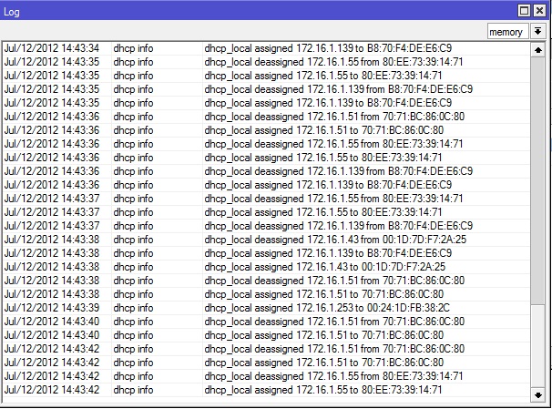

    Padrão DHCP de redes Mikrotik enlouqueceram
    boa tarde amigos,desde ontem 5 redes diferentes de clientes meus estão com problemas de DHCP, fica dando deassigned, em todas elas, não é falta de end pool,to achando que se trata de algum vírus,pois se colocar o ip manualmente no cliente funciona perfeito,e não são todos os clientes que estão tendo este problema,se alguém estiver tendo o mesmo problema compartilha ai.

    Padrão Re: DHCP de redes Mikrotik enlouqueceram
    Aqui só aconteceu isso em um celular que se conectou ai quando desconecta acontece isso, mas uso ip 192.168.1.0/24.
    Mas com outro clientes não ocorre isso não!
    estranhamente ontem aconteçeu isso aqui, recriamos o dhcp e voltou ao normal, porem sem descobrir oqe houve.
