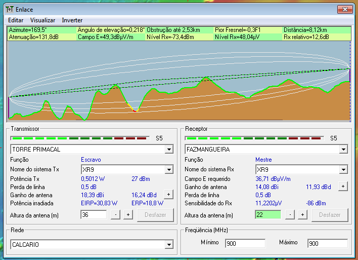

    Pessoal preciso da ajuda de vcs. Estou fechando um enlace de 8km só que tem uma obstrução sera que com 900mhz ou 2.4 mhz consigo fechar esse enlace.
    Desde ja agradeço atenção.
    Segue anexo imagem do radio mobile.

    Amigo, seria para trafegar quantos megas? neste cenario que você esta demostrando é possivel sim usar 900Mhz com sucesso.

    vai de 900mhz, fiz um de 9km faz 10 dias, o cenario era bem pior que o seu, funcionou blz.
    usei no ponto A - RB433ah + XR9 + antena aquario 900mhz celular
    no ponto B - RB411ah + XR9 + antena aquario 900mhz celular
