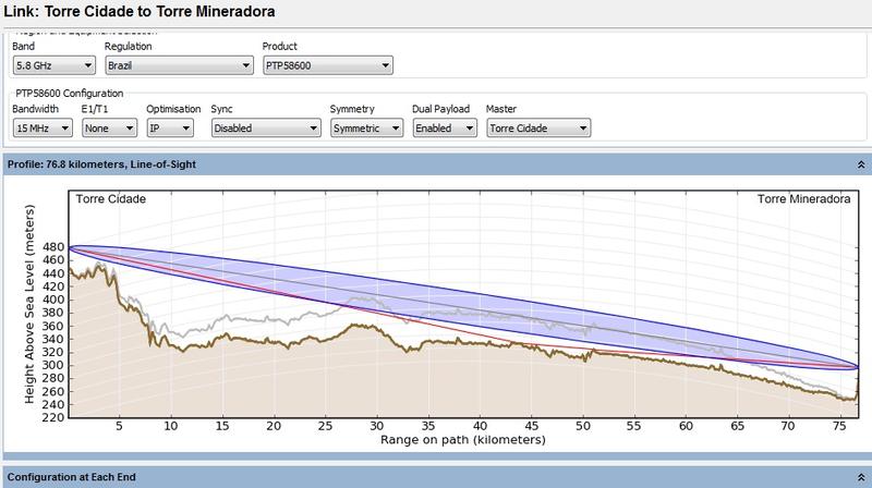

    Tenho duvidas sobre as linhas que devo olhar, tem uma linha marrom e uma linha cinza, o que seria? a linha marrom é o terreno, e a linha cinza é o que??
    Se coloco em 30 MHz o nome do site fica vermelho como se não desse o enlace se coloco em 15 MHz já fica normal.

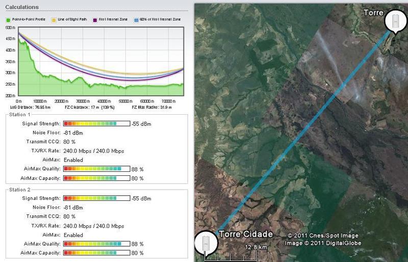

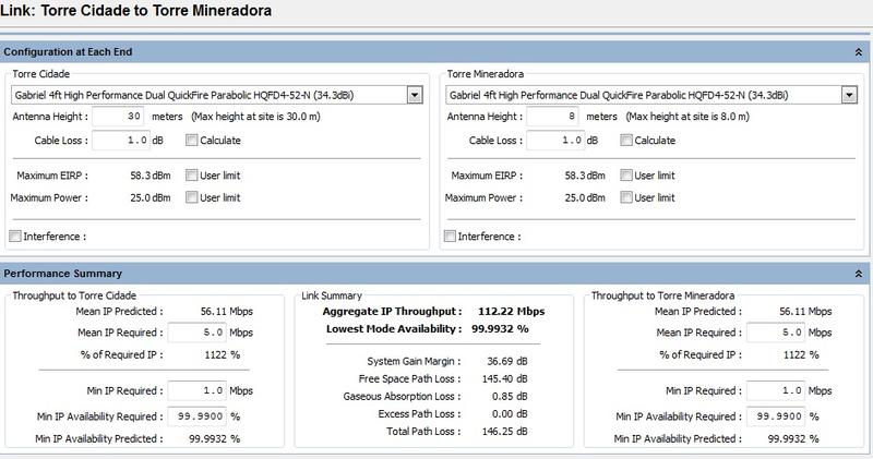

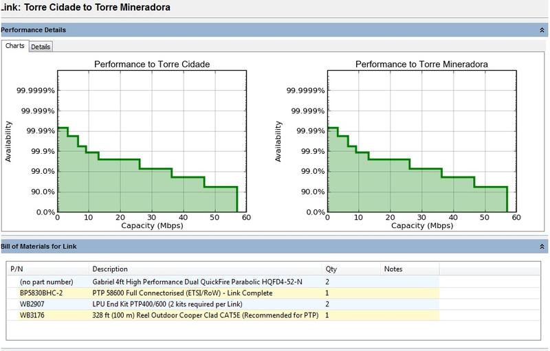

    Segue as imagens do projeto para a avaliação.
Nome:	         Imagem 01.jpg
Visualizações:	1109
Tamanho: 	50,9 KB
ID:      	19363Clique na imagem para uma versão maior
Nome:	         Imagem 03.jpg
Visualizações:	707
Tamanho: 	53,0 KB
ID:      	19364Clique na imagem para uma versão maior
Nome:	         Imagem 02.jpg
Visualizações:	556
Tamanho: 	57,2 KB

    Caro colega, se não me falha a memória a linha cinza é para vc ter uma referência da vegetação.

    Esta questao do nome ficar em vermelho voce deve analisar abaixo as opcoes de banda e a porcentagem que o link esta no ar como padrao motorola a porcentagem é de 99.99, isto nao quer dizer que seu link nao passara sinal e sim que esta abaixo das especificacoes que vc configura no programa caso queira que desapareça o vermelho deve se visualizar onde esta mostrando e configurar. Obs: quando isto acontece pode ser um alerta que por exemplo voce deve colocar uma antena melhor ou que por exemplo e recomendado uma torre maior. passe imagem do que ficou em vermelho.
    saudações
    Padrão Re: Enlace de 77 km com Rocket M 5 + antenas 34 db ubiquiti no LinkPlanner
    Referente ao EIRP como voce deve saber e a soma da sua antena + potencia utilizada no radio - perda

    Posso até esta engando.. Zona Fresnel... ta meio.. obstruida... essa linha cinza....
    Vou simular mais tarde... Já Vi Rocket M5 fechando com 71km 260/160... antenas 1.40cm.. só nao sei dizer quais antenas..... antes eram ums ptp600 foram substituidos por Rocket...Vou procurar os prints...
    Mais tarde eu simulo.. ele...
    Passar deve passar.....

    Simulação Via Software... deu isso numm..
    Link has No Line of Sight in 0.1% of the path and can not be established!
    Band 2.4 GHz - Minimum antenna height for site A recommended 116 m (current: 30 m)
    Band 2.4 GHz - Minimum antenna height for site B recommended 116 m (current: 8 m)
    Band 2.4 GHz - 60% Fresnel Zone clearance obstructed in 34.0% of the path!
    Band 5.2 GHz - Minimum antenna height for site A recommended 107 m (current: 30 m)
    Band 5.2 GHz - Minimum antenna height for site B recommended 107 m (current: 8 m)
    Band 5.2 GHz - 60% Fresnel Zone clearance obstructed in 17.2% of the path!
    Band 5.4 GHz - Minimum antenna height for site A recommended 106 m (current: 30 m)
    Band 5.4 GHz - Minimum antenna height for site B recommended 106 m (current: 8 m)
    Band 5.4 GHz - 60% Fresnel Zone clearance obstructed in 15.3% of the path!
    Band 5.8 GHz - Minimum antenna height for site A recommended 106 m (current: 30 m)
    Band 5.8 GHz - Minimum antenna height for site B recommended 106 m (current: 8 m)
    Band 5.8 GHz - 60% Fresnel Zone clearance obstructed in 14.5% of the path!
    Fazendo os ajuste como ele pedi.. deu nisso aqui..
Nome:	         02.jpg
Visualizações:	283
Tamanho: 	72,7 KB
    Depois eu fiz outro teste.....
    Agora já em outro software.. deu isso aqui... Duas Torre de 50 50 RocketM5 e Dish34di
Nome:	         34DBI.jpg
Visualizações:	330
Tamanho: 	75,2 KB
    Baum...
    Só testando do Jeito que está....
    Depois Subindo as torres....Até fica 100%
