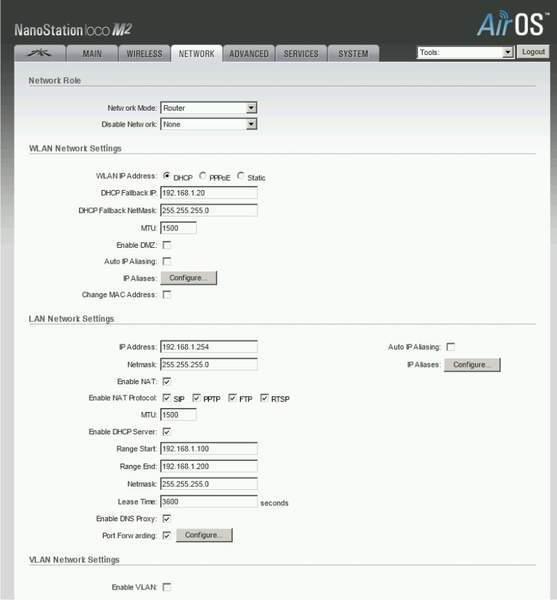

    RSouza22, partindo dos seguintes princípios:
    - A Nano já está conectada no provedor;
    - Você já consegue navegar na internet;
    - Seu provedor usa DHCP;
    - A autenticação é feita via Hotspot;
    - Não há amarração de MAC ao seu login;
    Para rotear ela, basta configurar a guia Network da seguinte maneira:
Nome:	         nano.jpg
Visualizações:	191
Tamanho: 	22,9 KB
    Abraços,
    Jonas Lima

    Jonas Lima, Fiz exatamento como explicou na imagem e nao rolou, com uma unica diferença, o meu é um nanostation5, nao sei se tem muita diferença, mas quando coloco como router aparecem algumas opçoes a mas, e algumas a menos.
    EX: DHCP Fallback netmask nao aparece...
    em DHCP Fallback IP. eu coloquei o ip q a nano esta usando em brigth
    o restante ficou tudo igual, exatemente igual...
    fiz algo de errado?

    O Kbçudo aqui esta voltando com os resultandos.. kkkk muito obrigado pela ajuda Jonas Lima, Fiz como vc mostrou na imagem e deu certo, o problema foi q na faixa de inicio de fim eu coloquei 192.168.1.100 e 192.168.254.120....
    kkkkk vacilei legal..
    mas agora ta filéé.
