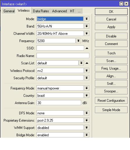

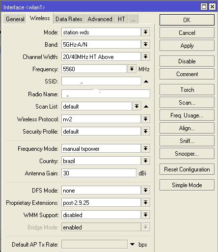

    Padrão Re: 20 megas
    Bom dia
    As configurações ja foram mudadas mas o problema persiste
    então, mando as fotos para ver se alguem pode ajudar, obrigado.Clique na imagem para uma versão maior
Nome:	         Rb433_transmissao.JPG
Visualizações:	161
Tamanho: 	48,2 KB
ID:      	37305Clique na imagem para uma versão maior
Nome:	         Rb493_recepcao.JPG
Visualizações:	214
Tamanho: 	48,9 KB
    estao apagados o ssid e radio name.
    Padrão Re: 20 megas
    Cara cada um tá com frequencia diferente, um tá com frequencia 5560, e o outro tá com 5200.

    Padrão Re: 20 megas
    endnet ajudou bastante mesmo!! agora, já esta passando 14mb/s no cliente. ainda nao é o suficiente mas melhorou 100%.
