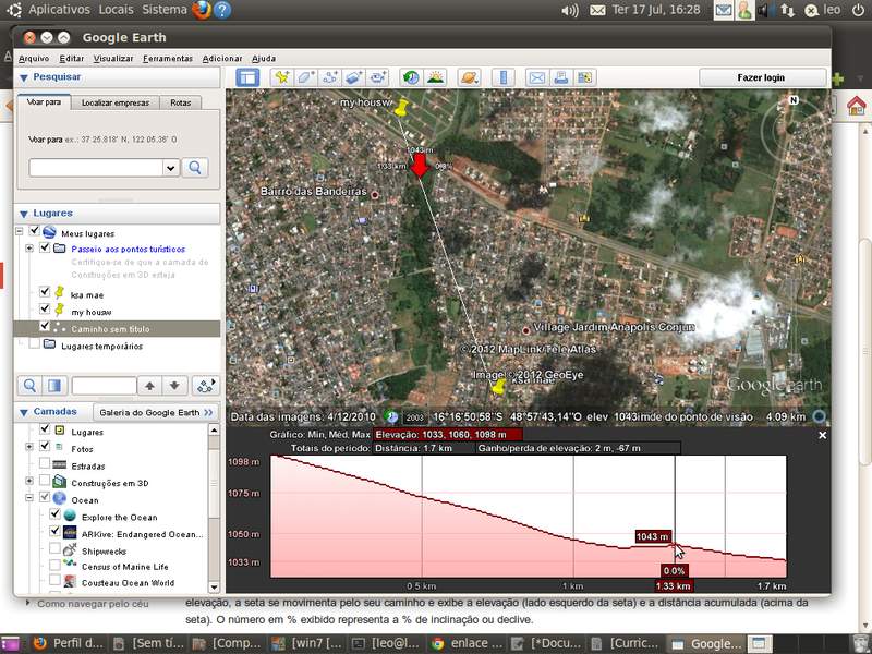

    ta ai o esquema no google earth, o sinal sai desse ponto ai ...

    e chega aq, so que o problema esta ...

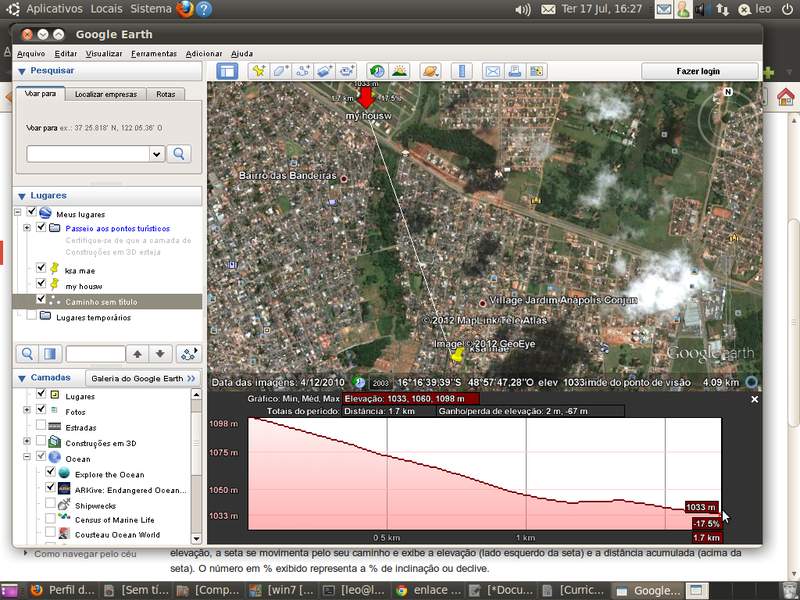

Nome:	         02.jpg
Visualizações:	227
Tamanho: 	93,3 KB
ID:      	37433aq, sera que vai interferir no sinal.
    Existe algum equipamento com melhor custo beneficio?
    desde ja agradeço.

    Amigo ... pelo relevo acredito que não terá problema, pois provavelmente suas antenas não ficarão no nível do solo, mas sim sobre algum telhado ou algo assim.
