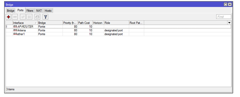

    Olá pessoal, estou com a seguinte dúvida:
    Tenho um ap router wr254 instalado em um prédio, conecto a ele 4 clientes, o que ocorre... quando o primeiro cliente autentica no hotspot libera acesso ao demais.
    Li aqui no under-linux que o ap router somente repassa os MACs quando esta operando em modo WDS, então fiz a seguinte configuração na aba "configurações wireless"
    BÁSICO:
    modo de operação > WDS
    banda > G (mk opera em B+G)
    tipo de rede > infraestrutura
    país > brasil
    canal > 6 (o mesmo do mk)
    AVANÇADO:
    Não modifiquei nada
    CONFIGURAÇÃO WDS:
    criptografia WDS > none (minha rede não tem senha, pois gerencio pelo hotspot)
    Endereço MAC: coloquei o endereço do MK.
    CONFIGURAÇÕES TCP/IP
    Modo de operação > bridge
    tpc/ip > desativei o DHCP
    dns > coloquei o mesmo do mk
    fiz toda essa configuração porem não deu certo, o que esta errado? qual a correta configuração para o ap router ficar transparante e deixar o mk gerenciar tudo como na rede com fio?
    Obs. muitos vão mandar eu mudar a banda para somente B, eu uso mais a banda G pois meus clientes estão a menos de 1 KM de minha antena e com sinal a 100% e como tenho poucos clientes e muita banda eu deixo a rede sem limitação.

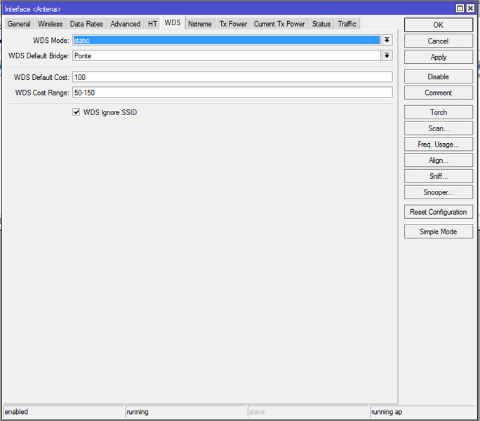

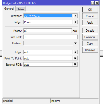

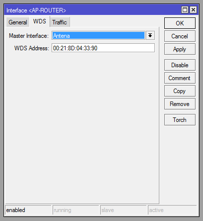

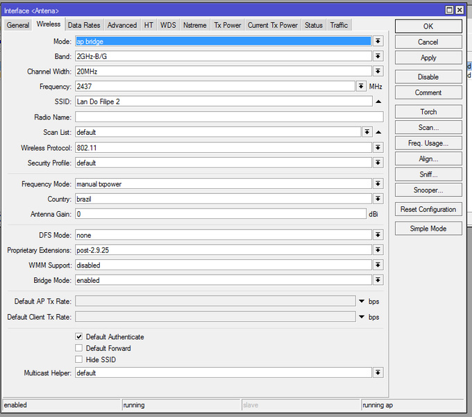

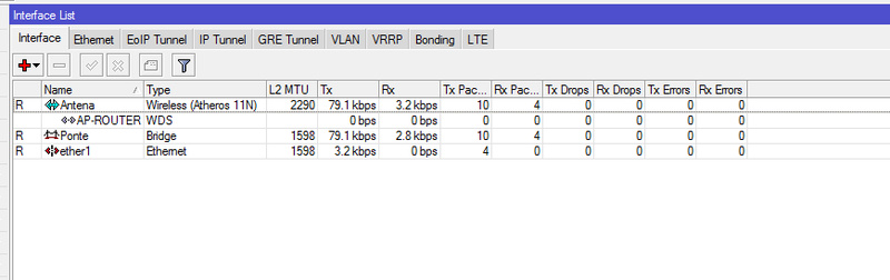

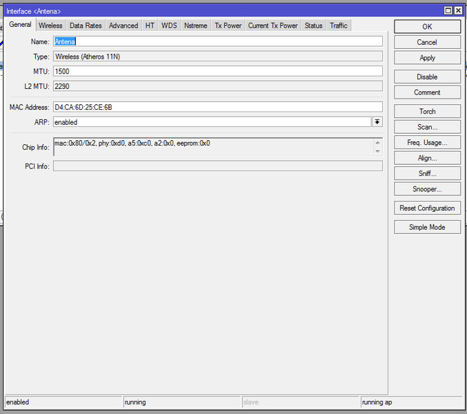

    Seque algumas imagens da configuração de meu mikrotik
Nome:	         bridge port.png
Visualizações:	162
Tamanho: 	9,9 KB
ID:      	41617Clique na imagem para uma versão maior
Nome:	         bridge.jpg
Visualizações:	127
Tamanho: 	43,7 KB
ID:      	41618Clique na imagem para uma versão maior
Nome:	         interface wireless geral.jpg
Visualizações:	141
Tamanho: 	83,2 KB
ID:      	41619Clique na imagem para uma versão maior
Nome:	         interface wireless wds.jpg
Visualizações:	181
Tamanho: 	73,0 KB
ID:      	41620Clique na imagem para uma versão maior
Nome:	         interface wireless wireless.jpg
Visualizações:	132
Tamanho: 	129,4 KB
ID:      	41621Clique na imagem para uma versão maior
Nome:	         interface.jpg
Visualizações:	160
Tamanho: 	65,2 KB
ID:      	41622Clique na imagem para uma versão maior
Nome:	         wds com mac do aprouter.png
Visualizações:	220
Tamanho: 	10,2 KB

    no hotspot coloque uma sessão por host.
