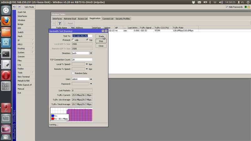

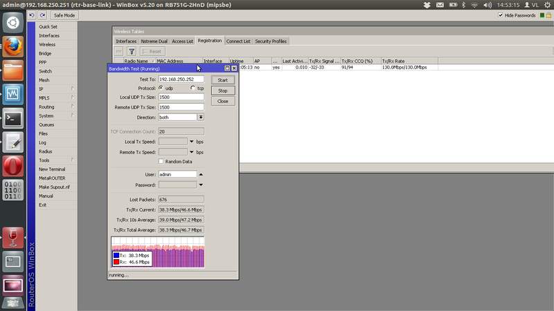

    Envio anexo os printscreens. 130mbps/130mbps. O CCQ está ruim, pois tenho quatro paredes entre essas duas Routerboards RB751G-2HnD.
    Em TCP.
Nome:	         wireless-n-tcp.jpg
Visualizações:	325
Tamanho: 	34,0 KB
    Em UDP.
Nome:	         wireless-n-udp.jpg
Visualizações:	321
Tamanho: 	34,3 KB
