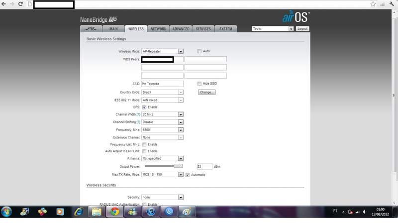

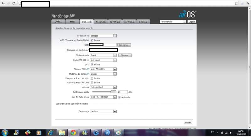

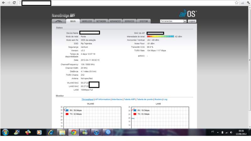

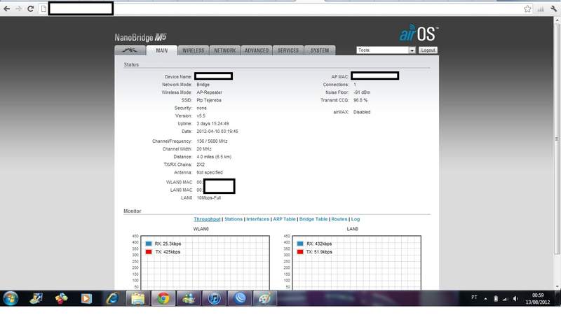

    configs:
Nome:	         ap1.jpg
Visualizações:	456
Tamanho: 	29,3 KB
ID:      	38168Clique na imagem para uma versão maior
Nome:	         estacao1.jpg
Visualizações:	409
Tamanho: 	27,6 KB
ID:      	38170Clique na imagem para uma versão maior
Nome:	         estacao2.jpg
Visualizações:	333
Tamanho: 	25,2 KB
ID:      	38171Clique na imagem para uma versão maior
Nome:	         ap2.jpg
Visualizações:	416
Tamanho: 	26,5 KB
