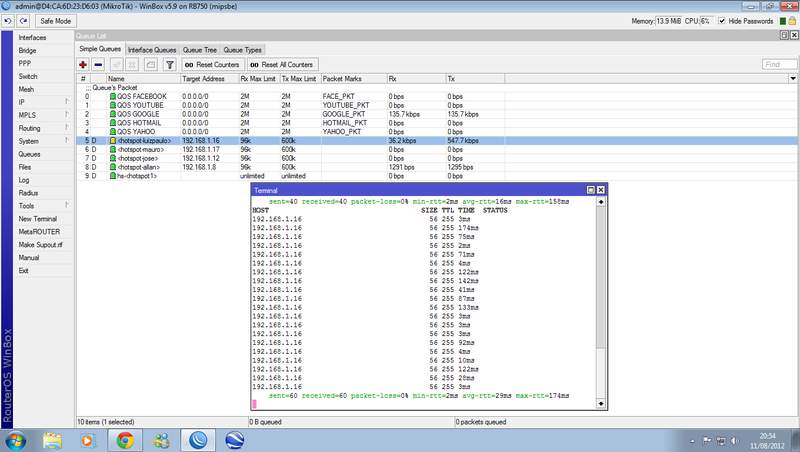

    Padrão Ping em horário de trafego!
    Utilizo bullet2 para enviar sinal junto de uma omni 15dbi Hyperlink e quando não tem trafego o ping é de 2~3ms mas é só começar a trafegar que o negócio já fica louco... O que poderia ser?
    Ou é normal por se tratar de omni?

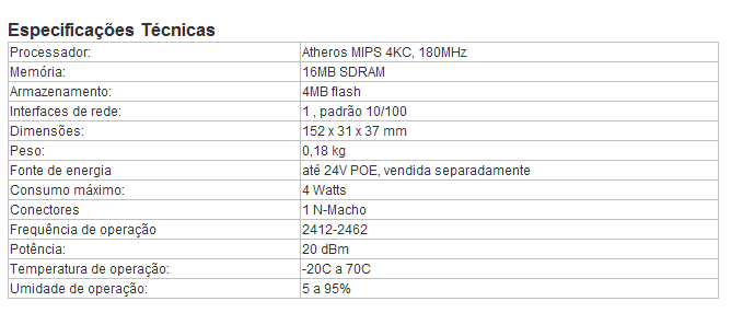

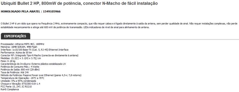

    Você tá usando bullet 2 ou bullet 2HP? Tenho vários POPs com bullet 2HP, notei que qdo penduro mais de 15 clientes trafegando nele, meu pink fica alto tb... sendo bullet, acredito que a coisa fique pior pois, tem menos processamento e menos memória, hoje uso esta solução(bullet 2HP) para setores novos, qdo coloco 20 clientes cadastrados neste setor, mudo tudo pra nanostation, fica blz.
    Padrão Re: Ping em horário de trafego!
    Olha no site lá... tanto bullet2 como bullet2 HP tem o mesmo processamento e memória o que muda é o dissipador de calor, se mudar ainda... pois o bullet2 HP tem mais potência.
