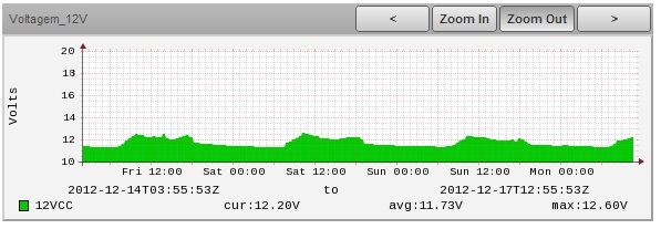

    Configurei um sistema de monitoramento com alerta se a tensão cai ou sobe além da faixa de trabalho, com o gráfico da pra ver como se comporta o sistema elétrico. Esta tensão é medida no equipamento, no caso uma RB433AH, dá pra acompanhar claramente os horários de pico e a descarga das baterias durante a noite.
Nome:	         12V.jpg
Visualizações:	221
Tamanho: 	50,7 KB

    Qual software vc tah usando pra monitorar ?
    Padrão Re: Problema serio com energia - Necessito solução urgente .
    Zenoss, o mesmo que instalei ai aquela vez...
