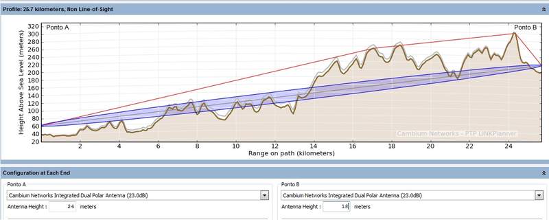

    Amigo se as coordenadas estiverem corretas não tem visada
    a não ser se usar repetidora
    segue imagem

    Padrão Re: Ajuda para Fechar esse PTP
    Acronimo, qual o software que vc usou pra calcular esse enlace? estou utilizando ultimamente LinkCalc e RadioMobile... mas opnião de outro soft seria bacana tbm...
    vai ter que fazer repetidora, pela distância pode ser que consiga em 900mhz, com xr9 e antenas de 20dbi, aquelas de celular rural. Mas vai depender da banda que vai querer passar. boa sorte ai!
    pela distancia não recomendo 900 não
    melhor mesmo é fazer uma rpt
    uso o link planner
    Obrigado amigos pelas dicas eu estava pensando em 900 MHz o massimo de panda que precioso passar é 3mb para baixo é so 12 clientes com planos baixos não tem mais clientes só 12 mesmo mas vou ver se consigo enviar para um morro que tem visada das duas pontas
