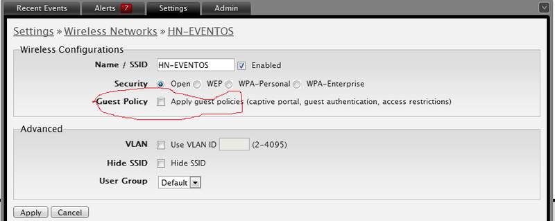

    Ai brother, matei o problema. Vai em "Settings", Wireless Network" e clique no botão "Edit" para editar as configurações da sua rede. O pulo do gato: desmarque a opção "Apply guest policies"... foi só isso! mas que dor de cabeça isso me deu cara! Por padrão o UNIFI é apenas bridge então não teria porque estar bloqueando o hotspot do mikrotik. Um abraço e se resolver não esqueça de dar uma reputaçãozinha aí.
