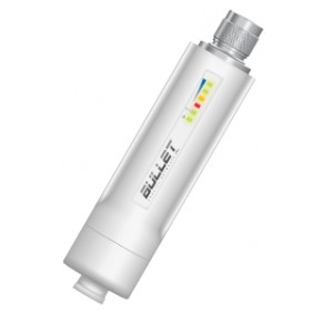

    ESTA ANTENA JUNTAMENTE DESTE RADIO:
    UBIQUITI BULLET M5 600mW
Nome:	         1297364482_1.jpg
Visualizações:	583
Tamanho: 	7,4 KB
    Bom é isso amigo...
    Se gostou AGRADEÇA !!!!!!
Visualizações:	583
Tamanho: 	7,4 KB
    Bom é isso amigo...

    Vc viu que eu mencionei algo melhor ainda ? Bullet + Disco OIw !
    é o IDEAL pra esse colega ai....

    Porque este disco da OIWTECH é BEM melhor do que o disco da Nanobridge , ele é mais robusto e tem uma operação melhor !
    Falo porque SEI !!!
