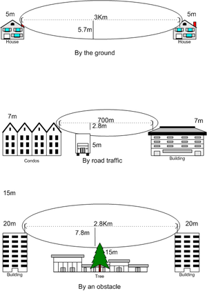

    Fresnel:
    (Em palavras simples) - As antenas possuem uma angulação de abertura (em caso de Enlaces PTP em algo torno de 6°) nas duas pontas, se você rascunhar esta abertura saindo das duas antenas chegará um momento em que elas se encontrarão formando um campo de forma elíptica onde você encontrará a zona de fresnel (como pode-se observar nos exemplos abaixo).

    Essa é uma explicação meio grosseira do assunto mas é só para formar a ideia do que seria pois o assunto é um tanto quanto extenso, basta pesquisar e estudar.

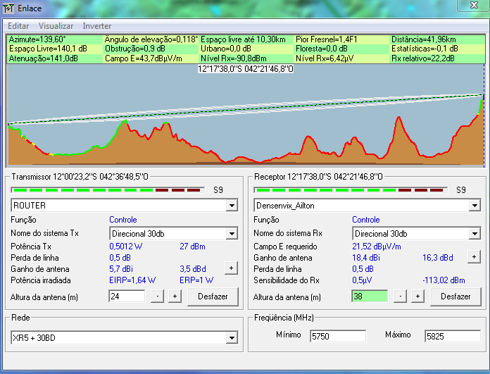

    godoy obrigado por me responder, eu tenho aqui o RadioMobile, segundo ele ta com um fresnel de 1,4 pelo pdf do LigoWave me parece pior que no Mobile
Nome:	         Fresnel.png
Visualizações:	508
Tamanho: 	78,4 KB
    Se puder compare os dois ai por favor... realmente não tem como fechar essa enlace com essa torre de 24m???

    Citação Postado originalmente por redslack Ver Post
    Qual seria o pior fresnel para fechar um link no limite?
    O cálculo do RadioMobile foi mais claro referente a zona de Fresnel. Até onde sei, o Fresnel não possui um limite minimo exigido a não ser esta livre completamente. Lógico que quanto maior for seu espaço entre o solo mais livre estará de possíveis obstruções.
    O que tens que levar em consideração é que 1,4m é uma altura muito irrisória em relação a distância, pois qualquer obstrução que tiver mais do que essa altura (o que por sinal é facílimo) poderá prejudicar seu enlace. Árvores por exemplo geralmente são bem altas.
