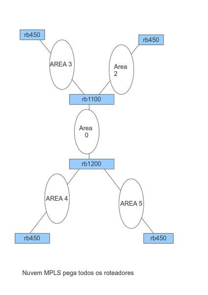

    Padrão Re: Problema OSPF distribuição de rotas.
    Amigo quantas areas vc tem?
    Como está dividido está topologia?
    Teria como colocar um desenho da rede?
    Claro.
    Como eu não tenho o vision, vou tentar fazer o melhor com as ferramentas que possuo.
Nome:	         Sem título 1.jpg
Visualizações:	237
Tamanho: 	12,3 KB
    Essa é minha topologia.
    Eu crio um vpls entre o roteador da area 2 e area 4.
    Crio uma instância no ospf.
    Crio uma outra área ( área 10) nos roteadores da área 2 e 4.
    Coloco uma rede pertencendo a esa área(área 10)
    Adiciona a interface vpls de cada roteador na aba "interfaces" e coloco eles como point-to-point.
    Ou seja, criei uma segregação de rotas sendo distribuido nas áreas nativas deles e na aŕea 10( utilizada pelo vpls).
    E acontece os seguintes problemas relatado acima.
    Att,

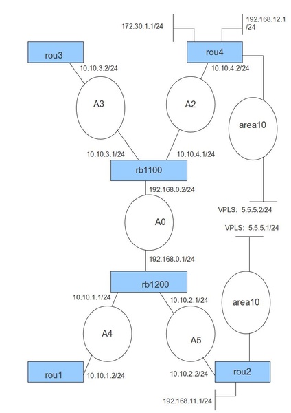

    Ok.
    Segue minha topologia detalhada.
Nome:	         imagem.jpg
Visualizações:	344
Tamanho: 	41,5 KB
    Eu rodo o mpls, e funciona diretinho.
    A tabela FIB é montada corretamente
    Ai eu fecho um tunel entre rou2 e rou4, crio uma área, associo essa área a interface vpls.
    no rou4, associo a rede 192.168.12.0/24 a área 10 e a a rede 172.30.1.0/24 a área 2.
    no rou2, associo a rede 192.168.11.0/24 a área 10.
    a vizinhança na interface vpls é estabelecida corretamente, chegando ao estágio "full".
    Porém acontece os problemas relatados nos outros posts.
    O ospf distribue as rotas apenas se tiver marcado para distribuir na isntancia, as redes que estão na sua área padrão, tanmbém são distribuidas nas áreas vpls e etc..
    Att,
