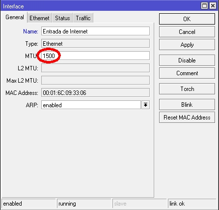

    Recomendo que você use o IP Net Checker para monitorar a sua rede, e faça o seguinte, deixe o link de sua internet diretamente em seu PC sem mikrotik, e repare que a internet irá cair e voltar constantemente, isso aparenta ser o seu link que está caindo e voltando em intervalos diferentes de tempo.
    Outra coisa pode ser tambem outro computador conectado em seu link, se este computador estiver com o mesmo IP da porta de entrada do Mikrotik com certeza sua internet irá cair por causa de conflito de IP.
    Outra coisa tambem, deve-se reduzir o MTU de entrada, em alguns casos o MTU é importante, veja a figura abaixo e veja como está no meu link:
Nome:	         Interfaces.jpg
Visualizações:	134
Tamanho: 	46,1 KB
    Mas para min provavelmente é o seu link que está caindo mesmo.
