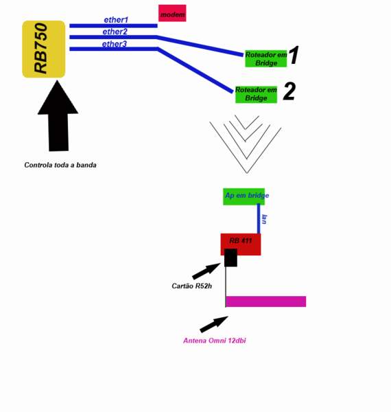

    Olá pessoal tenho uma pqna rede em uma empressa que funciona dessa forma:
Nome:	         Sem Título-1.jpg
Visualizações:	308
Tamanho: 	19,1 KB
    O problema e que no primeiro roteador não acontece o problema que fica pedindo login toda hora
    ja no roteador 2 na bridge acontece alquem pode me ajudar? pq no hotspot ja desabilitei os cookies mas da a mesma coisa, o problema não e na segunda rb pois no primeiro ap que recebe antes de chegar na rb tambem da isso, alquem sabe o que e ?

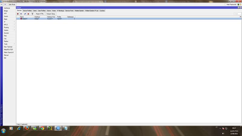

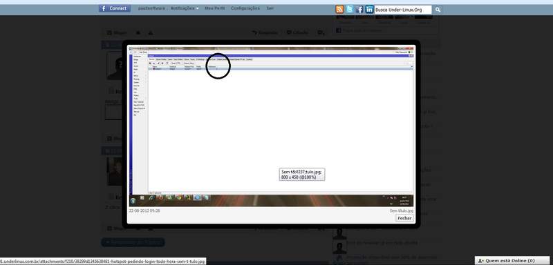

    Amigo fui na aba server mas não achei essa opção olha o que aparece

    Padrão Re: Hotspot pedindo login toda hora
    2 clics no hotspot1 e ai vc encontra a opção que o amigo te falou...

    Olha de novo parceiro!
Nome:	         erro.jpg
Visualizações:	434
Tamanho: 	18,7 KB
    Clique duas vezes no servidor criado que vai ver

    Amigo muito Obrigado deu certo ate agora não pediu mais, so fui entender depois q fiz tipo por causa do ponto-a-ponto e que não funcionava. Obrigado

    como assim amigo noa não funcionava
    por que no ponto-a-ponto o Ap que recebia mesmo em bridge recebia um IP como se fosse Cliente então quando um logava derrubava o outro por que e como se tivesse um Ip so e por isso q pedia Login toda hora, sempre um usuario derrubava o outro. e desabilitando a conexão por mac funciona mormalmente.
