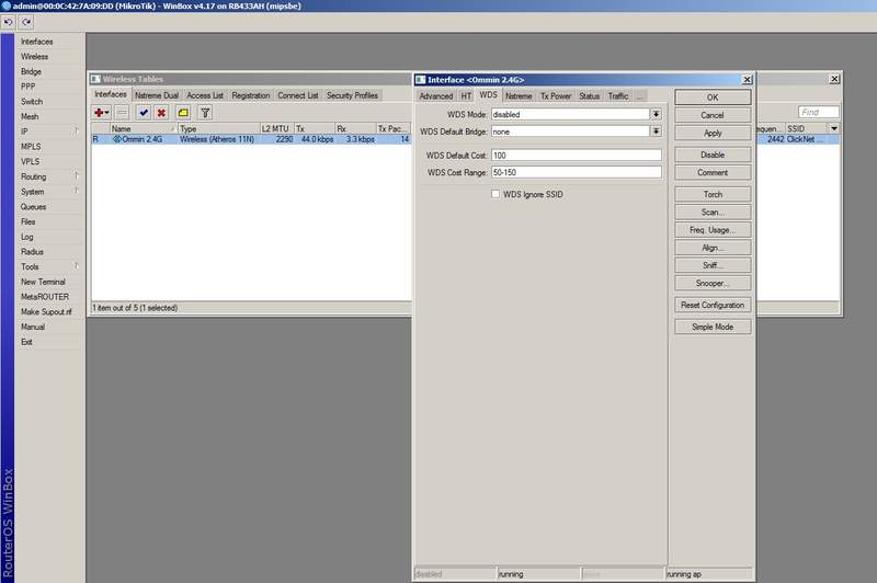

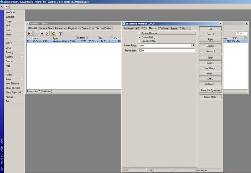

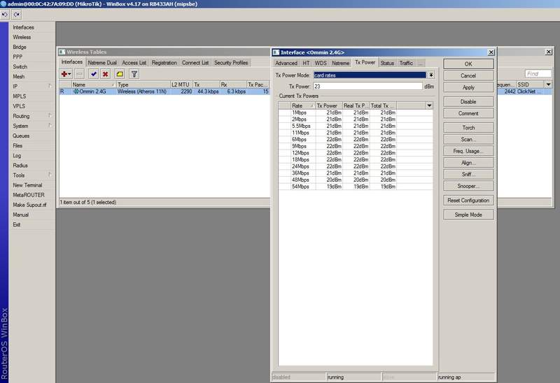

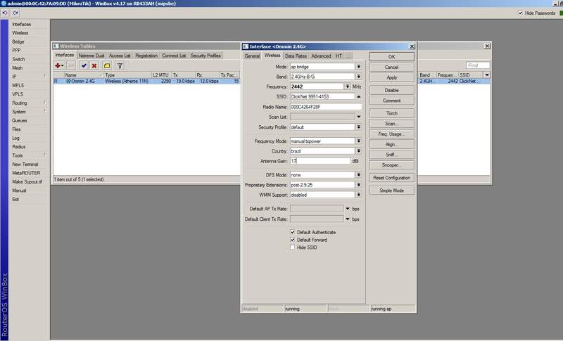

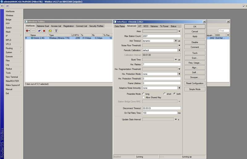

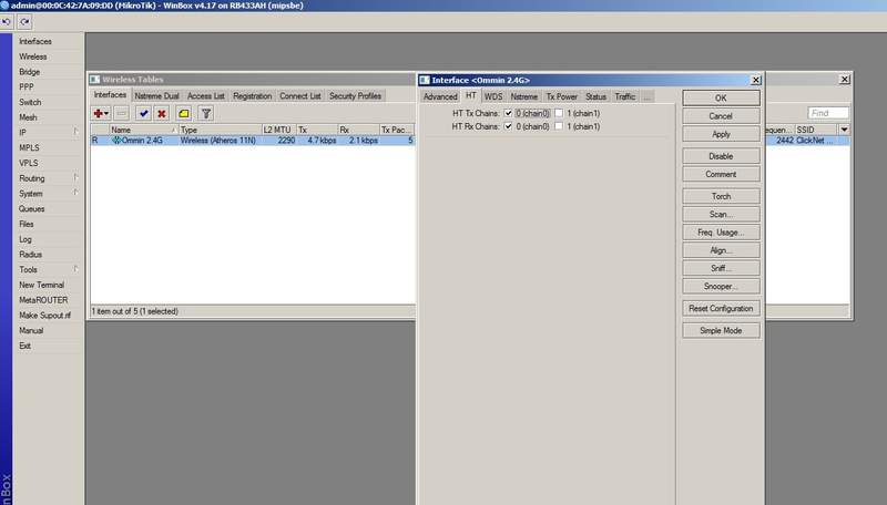

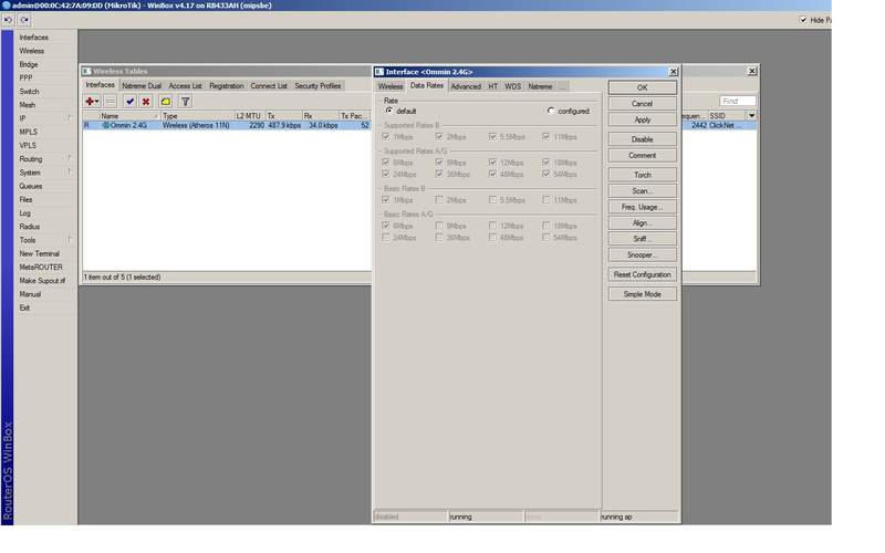

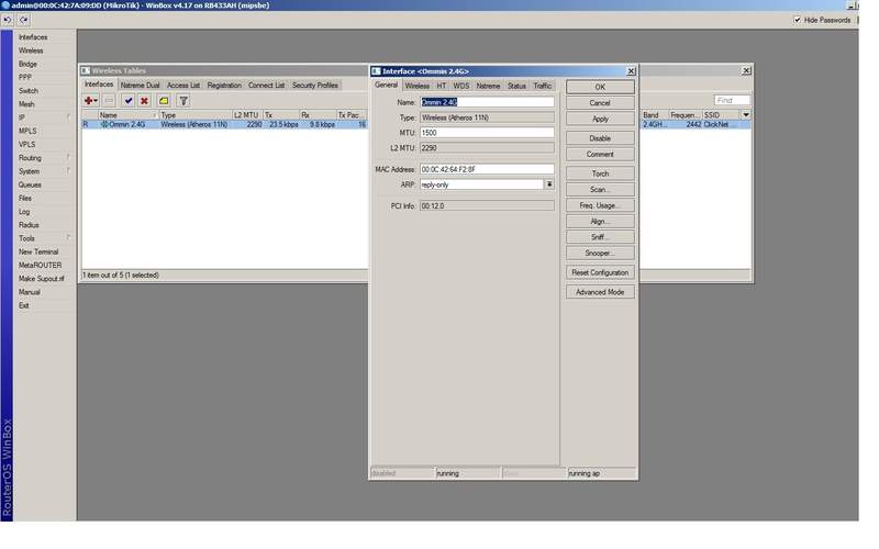

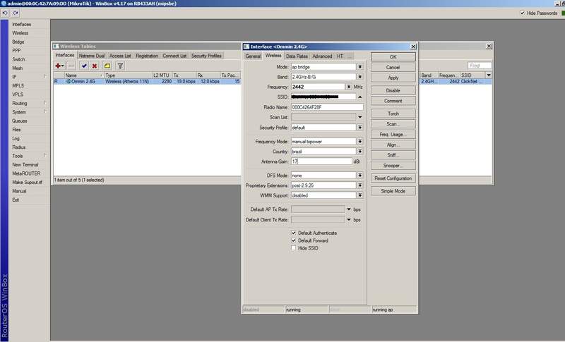

    Config do cartão

    Bom dia,
    Posta para nos ai as configurações do cartão de inicio,faz um print ok.Usa hotspot?

    Padrão Re: Lentidão Sinal baixo
    jailtonnetlink ta ai os prints da uma olhada
    na donde moço?rsrs não apareceu os prints não.
    la no inicio do poste
    vamos la:
    em band experimenta deixar so em B,em data rates marque configured e desmarque as rates baixas tipo 1mbps 2mbps e deixa somente as rates altas marcadas tipo 11mbps e 54mbps,TX power experimenta ir diminuindo a potencia tipo para 18 17 16 e vai acompanhando o sinal e o trafego ok. mas antes disso posta tbm aba com o sinal dos clientes ai para ver como e que esta blz.
