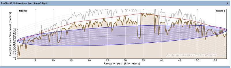

    amigo somente se colocasse uma repetidora na mata do tabuleiro, e com painel solar,
    veja no grafico sem visada nenhuma

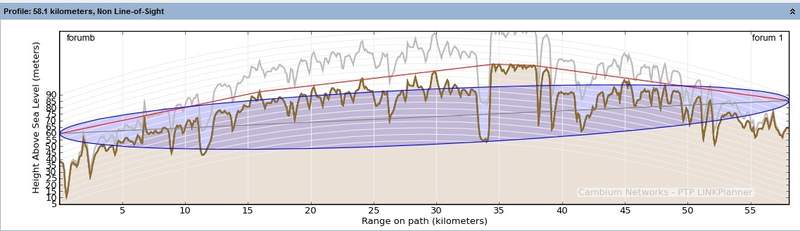

    Amigo sem querer desmerecer seu conhecimento mas está equivocado, falar que com torre de 22 metros e antena rocket etc passa é demonstrar que não entende muito sobre RF
    estamos falando de 58 km, se não tiver uma visada perfeita NÃO PASSA
    DESCULPE SER RADICAL, MAS SE NÃO TIVER CERTEZA DO QUE FALA, OU SE NÃO TIVER UMA PROVA CONCRETA QUE ISSO QUE FALOU DA CERTO, NÃO PRECISA POSTAR EM FORUM,
    CALCULO FEITO COM TORRE DE 22 METROS E ANTENA DE 34
