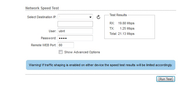

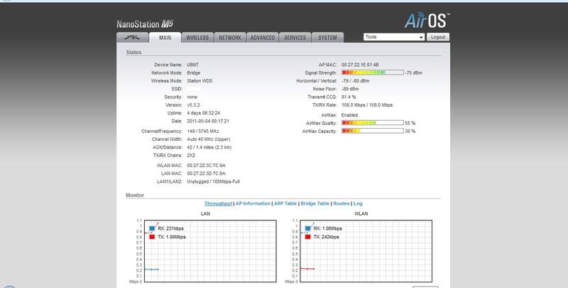

    Boa tarde amigos do under-linux, estou diante de um problema, tenho um par de nanostation m5 que está com CCQ oscilando, nivel do airmax abaixo de 50% sinal -74, a visada é limpa e o campo de fresnel desobistruido, a distancia entre uma e outra nao chega a 1km, segue um print do teste e das configurações, solicito a ajuda de todos.

    Tem certeza que é 1km? Porque o firmware da NanoStation tá marcando um ACK correspondente a 2,3km. A não ser que tenha alguma coisa na frente atrapalhando o sinal.
    Uma pergunta: porque 40Mhz de largura de canal? Muda imediatamente pra 20 ou 10Mhz. Seleciona um rate manualmente, não deixa nada em Auto. ACK a mesma coisa. Se tu tem certeza que é 1km, seta o ack pra 1km.
    Outra coisa: o alinhamento dessas antenas tá MUITO ruim. Procura mudar a inclinação delas que faz toda a diferença.
    Sem esquecer: atualize para a versão 5.5 do firmware.
    Testa tudo isso e passe o retorno. Sucesso ai.

    A atualização do Firmware seta as configuracoes do sistema em default ou mantem as mesmas configurações?o firmware pode ser encontrado no site da ubiquiti?
    Padrão Re:
    Mantém as configurações que tu setou.
