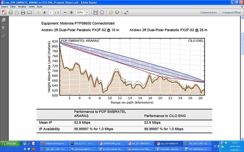

    Amigos, estou viabilizando um PTP de 28km pra buscar link da Embratel em um POP deles..
    Mas o friozinho na barriga bate quando o enlace é pra passar o dedicado do nosso provedor...
    Estou orçando pra puxar com RocketM5 + Dish 30Dbi...
    Porém por mais que a gnt saiba mexer e configurar esses brinquedinhos sempre fica alguma dúvida quanto a configuração para se extrair o melhor desempenho do PTP
    Preciso puxar 10Mbits + 1 linha embratel com 30ramais...A respeito da telefonica estou procurando me informar sobre o E1, TRANS-MUX, e derivados para trazer, mas qto ao link ele precisa chegar aqui 100%, por isso peço a ajuda dos colegas com experiência, se alguém tiver algum PTP parecido que use pra trazer dedicado por favor me ajude postando suas configurações nem que seja pra eu confirmar que estou fazendo a coisa certa...
    Abraço a todos
    Vou postar o profile do LinkPlanner pra vcs terem uma idéia de como está o enlace:
Nome:	         imagem.jpg
Visualizações:	551
Tamanho: 	55,2 KB

    Paulo , Boa Noite, tudo bem?
    Então, tenho experiencia forte nesses rádios e posso te dizer que passa o que você precisa sim.
    Porém precisas garantir que a visada é real nesse caso. Não podes ter nada no caminho que reflita ou bloqueie parcialmente a radio visada. Tenho Link parecido de uma Serra pra um ponto baixo, 81km passando link de provedor e o mesmo trafegando em 40MHZ de canalização 50mb.
    Perde-se um bom tempo até achar o canal certo e o MCS perfeito pra cada Link, porém o resultado é festejável. Você verá que vale cada minuto testando e configurando os rádios.
    Antenas podes usar as OIW 32dbi ou Rocket Dish 34dbi ou ainda qualquer antena de 30dbi ou + de dupla polaridade.
    Tenho tido ótimas experiências com o Kit da Flexwave , Rocket M5 + Antena com radome, que faz com o que o sinal não sofra nenhuma interferência e trabalhe perfeito.
    Se precisar de cases, tenho vários. todos com ótimos resultados.
    Abraço.

    Pois é...Pensei em usar XR5 ao invés de Rocket...Mas sabe oq é? sei lá mas, hoje eu recebo meu link dedicado de uma empresa por meio de par de XR5 + RB411 + Zirok disco
    E sabe, o link é bom, porém ja teve momentos que o enlace caiu e o técnico em análise teve que trocar de canal pois estava recebendo muita interferência...
    Já o Protocolo AirMax não tem esse problema, em todos os enlaces com AirMax seja ele com Dish ou NanoBridge M5 nenhum nunca parou nem travou...Não sei se será diferente por ser um Link Dedicado passante...Mas parece que a linha AirMax tá tão confiante que tenho medo de abrir mão e acabar me arrependendo..não sei se vc me entende sabe...

    Nao sei a respeito de outros equipamentos, mas Rocket M5 + Rocket Dish 30dBi dao e sobra. Os colegas recomendaram outras receitas ai também, vou acompanhar para aprender
    Padrão re: Qual a Melhor Configuração para Enlace de 21 KM Utilizando Rocket M5?
    Amigao, em termos de configuracao basica, nao tem nada q vc nao saiba. Levanta o enlace, posta resultados e configs q o povo do under te ajuda. Eu tenho um enlace, 30km, ccq 100%, passando na faixa de 6 a 7mb, sem ajuste fino. Entao, suas rockets dao de boa.

    Hoje fechei com m5 e disk 33 dbi um link de 36 km passando 45 mb ficou show de bola..
