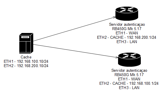

    Caros colegas, tenho a seguinte topologia:
Nome:	         Topologia Speedr.png

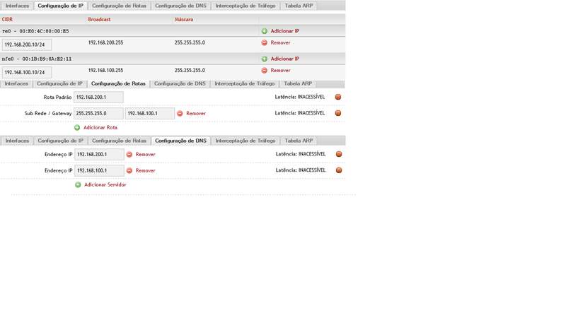

    e as seguinte configuraçoes no speedr:Clique na imagem para uma versão maior
Nome:	         print speedr.jpg
Visualizações:	220
Tamanho: 	22,0 KB
ID:      	37394estou querendo colocar 2 server no mesmo cache, esse raciocinio esta correto?

    Se o link dos dois servers for o mesmo ate da certo, mais seria mais facil vc criar uma bridge no speedr!! Agora se forem links diferentes ai ja tem de mudar tudo ai!!
    Padrão Re: Um cache, dois servidores
    Ola rogerio, irei usar links distintos, voce pode me explicar melhor como funciona a bridge do cache
    Vc tera de colocar o speedr em bridge, colocar uma rb para receber os 2 links, ligar um interface do speedr nessa rb com os links e ligar a outra interface do speedr em um switch e nesse switch ligar os dois servers, e rotear. Não é tão simples de se fazer, mais se precisar de suporte, so add no msn [email protected]
