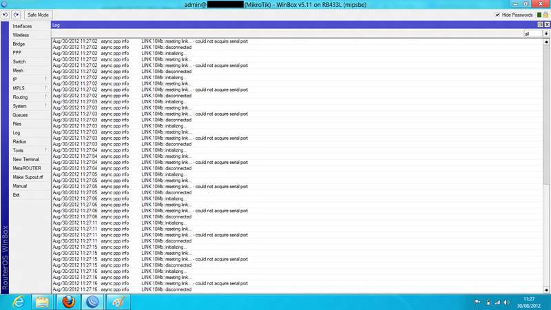

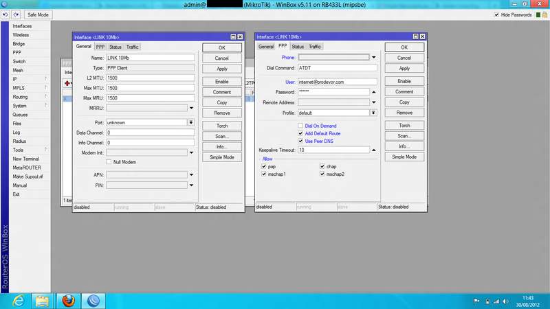

    Tanto a RB 750 quanto a 433 Fica essa mensagem e nao conseguem discar.
    As screens são das configurações PPP Client e do log no MK.
    Se alguem puder me ajudar agradeço desde já.

    Amigo, você ta querendo discar PPPoE mais esta criando um discador PPP no mikrotik, crie um PPPoE client que vai dar certo!.
    abraços....

    Nem acredito que nao tinha percebido isso fazia dias que estava tentanto kkkk.
    Funcionou tudo certinho vlw amigo me salvou !!!
