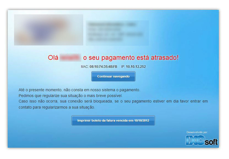

    Em nosso sistema tem essa configuração nativa, no caso de atraso, mostra o nome do cliente que está em atraso com o numero de dias que falta para bloquear, mostra 1 botão com a opção continuar navegando e outro botão para emitir o boleto já com o valor corrigido.
Nome:	         atraso.jpg
Visualizações:	271
Tamanho: 	126,5 KB

    Amigo se não for pedir muito poderia informar como fez? se usa um servidor paralelo qual server?
    Padrão Re: Pagina de bloqueio sem uso de hotspot é possivel
    Posso sim, no mikrotik tem que interceptar o trafego e redirecionar para o ip e porta de um servidor onde está rodando a pagina de aviso nesta pagina capturamos o ip do cliente e buscamos no banco de dados as informações.
    a lógica é essa.
    Agora para te passar uma receita de bolo fica complicado muito complexo.
    O que posso dizer é que o Sistema IXCProvedor cria automático as regras de redirecionamento no MK e já tem essa página de aviso e bloqueio configuradas. Funciona perfeito.
    Se precisar me envia um e-mail ou me contate pelo site que te mostro como que funciona.
