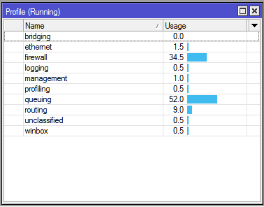

    Estou com um consumo muito estranho na CPU de uma RB1200, rodando BGP com full-routing. Não faço nada nela a não ser o BGP, e ela está com um consumo exorbitante de queuing. E isso topa a CPU a 100%.
Nome:	         Sem título.png

    Ela estava com uma versão inferior de sistema, com a 5.7. Começou literalmente do nada, atualizei pra 5.12, e nada resolveu. Alguém já passou por isso que possa dar alguma luz? Agradeço!
