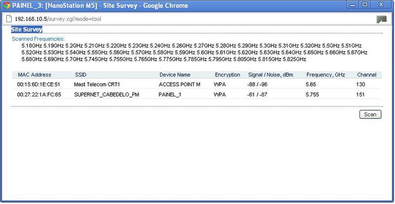

    Ola pessoa sou iniciante no mundo wireless, queria saber como utilizar o Site Survey para encontra o melhor
    canal para se trabalhar, quando eu clico no survey do ap ele da um scan e aparece essa tela!
    porém como vou saber qual melhor canal para se trabalhar ?
    obrigado pela ajuda

    para achar o melhor canal use o airview , melhor canal é o que tiver menos ruido -100
    E como se utiliza esse airview ?
    Padrão Re: Como utilizar o Site Survey de forma correta ?
    Comprando ele é tipo um USB Wireless, ai então vc baixa o Programa do site da Ubiquiti e manda Ve!
    (mais detalhes sobre isso eu não sei...)
