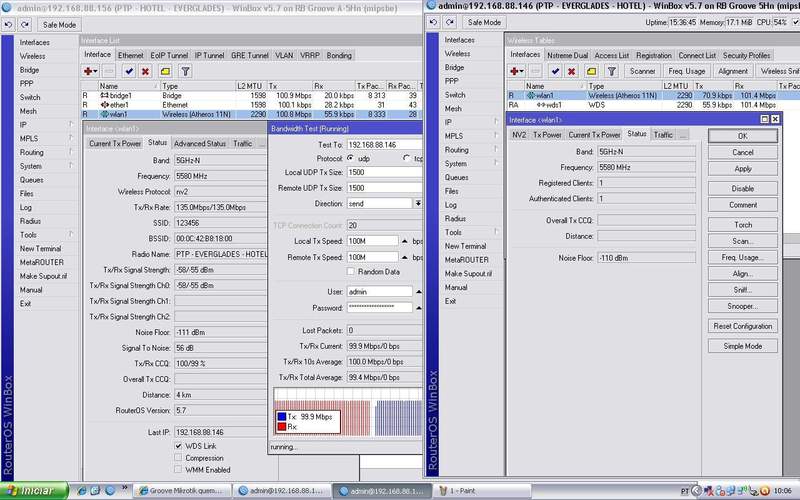

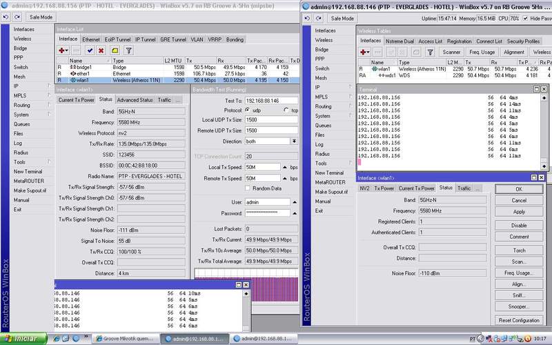

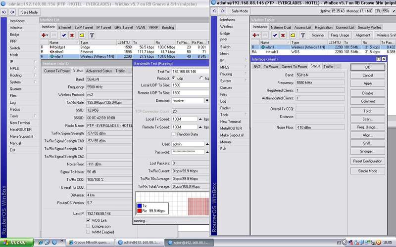

    Bom dia !!! ....
    estou usando na rede aqui na empresa umas 12 unidades , estou passando 100 half e 50 full ..
    distancia de no minimo 4 kilometros .... so nao consigo passar mais pq o cartao nao suporta ... rs rs Clique na imagem para uma versão maior

    Padrão Re: Groove Mikrotik quem já testou?
    Ola cddteam,
    Voce pode postar as configurações que voce usou no cartao?
    Gostaria de testar aqui.
    Muito obrigado desde ja.
    amigo tambem gostaria de saber como você configurou esses groover pois o meu so ta passando 12 megas.
    email [email protected]
    Poderia passar maiores detalhes de como configurou os grooves? Estou tendo dificuldades com um par aqui...
    faz o seguinte habilita no nv2 e ve o que da
    Aqui ja tentei com NStreme, NV2, os dois juntos, banda A, AN, e nada, ta passando pouca banca e ficando lento
    Citação Postado originalmente por evandrocj Ver Post
    Nao coloque banda A, pois na banda A o maximo que voce vai conseguir sao 25 megas half , e tambem nao aconselho utilizar banda AN, tem uma opcao de only N, coloque essa opcao.
    Verifique se o sinal e o CCQ nao esta sendo saturado, se tiver abaixe e aumente a potencia do equipamento.
    Tente trocar o canal, e em Frequency Mode coloque Superchannel, que a mikrotik vai te liberar todos os canais.
    Aconselho deixar o NV2 ativo, e lembre-se, de ir na aba nv2 e marcar a opcao security e colocar uma senha.
