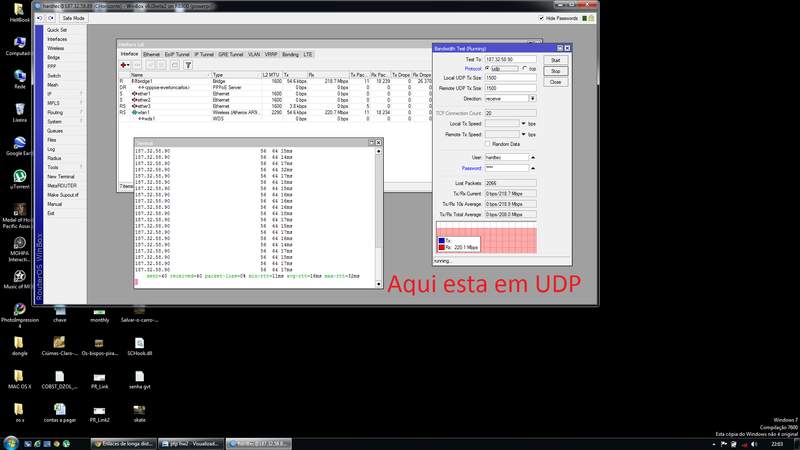

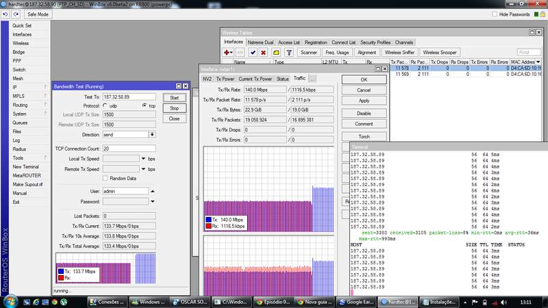

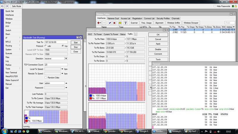

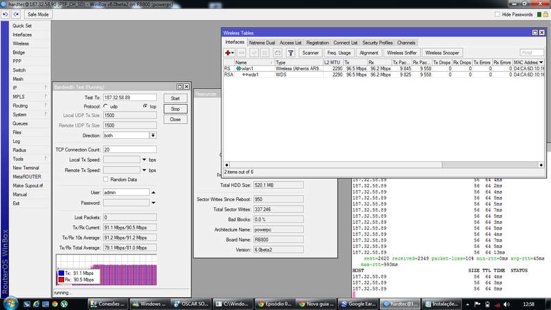

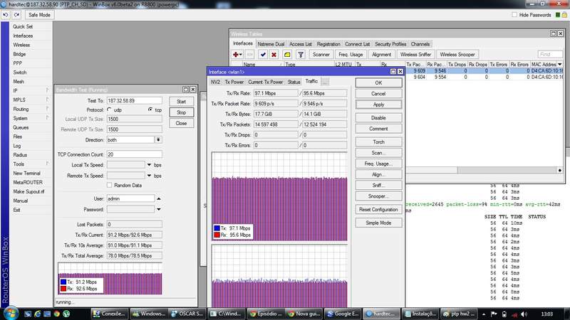

    Pessoal podem se deslumbrar com este enlace feito por mim para a HardWeb Campinas, empresa que atua em campinas, Paulínia e Sumaré levando internet de qualidade para as comunidades carentes da região do Campo Belo e bairros adjacentes.
    Enlace de 12km
    2x RB800
    2x R52HN
    2x Dish 30Dbi Ubnt
    Na minha opinião ficou legal!!!!

    Você só não conseguiu mais banda porque a RB800 não suporta. Consegui 230Mb agregado em um link assim, mas na hora do TCP o processador vai a 100% e não passa de 180Mb.
    Outra coisa, se precisar baixar essa latência ainda mais, vai de Nstreme no protocolo.
    Abraço

    Isso Mesmo pessoal, só não consegui mais banda porque o NV2 come o processador mas já estou trabalhando em um outro enlace para uma empresa de Morungaba e não utilizarei RB800 irei colocar um Core2Duo e 1 SR71-15 Dish de 30dbi Radome Shield. O cenário é bem complicado tem uma poluição local terrível e parte da zona de fresnel comprometida mas ainda estou ansioso para ver o resultado lembrando que este enlace é de 17KM.
    Vamos ver se passa banda.
    Vou pedir para o pessoal da HardWeb me mandar os Screenshots do nível de sinal para vocês se deleitarem.
