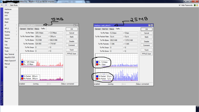

    boa noite, tenho 3 links 15,25 e 35 megas todos da GVT (todos modem em bridge) no load balance ( RB 750G) meu servidor e uma RB 450G.
    Ontem meu link de 35 megas parou de funcionar (esperando um técnico da gvt),entao fiquei com dois links o de 15 e 25 megas so que para piorar o de 25 megas quando ligado fica redirecionando para pagina da gvt.
    exemplo : quando eu digito qualquer endereço no navegador vai para pagina da gvt (essa pagina aqui:http://www.gvt.com.br/PortalGVT/Residencial) quando eu desabilito esse link de 25 mega do load balance tudo volta ao normal.
    tirei um print para mostra a vocês :Clique na imagem para uma versão maior
Nome:	         meganet.jpg
Visualizações:	378
Tamanho: 	98,6 KB
    desde já agradeço a todos.
    Padrão Re: Link de 25 MB redirecionando para pagina da GVT ( ajuda por favor)
    A fatura do tal link esta em dia?
    estar tudo em dia,todos os links são pago antes da data do vencimento.
    Ele vai para essa página quando está com pagamento em atraso...
    Confirma com eles sobre o pagamento
    Citação Postado originalmente por djigor Ver Post
    Aconteceu comigo algo semelhante, aqui tenho um link dedicado e um de 10mb da oi velox, o adsl só utilizo para o facebook e youtube, quando os clientes tentavam entrar no facebook aparecia uma tela de login da oi, fui verificar era o modem adsl desconectado do link. Bastou fazer o login e tudo voltou ao normal. Observa isso ai, pode ser o mesmo problema.
    bom dia !
    Isso aconteceu comigo amigão
    Liga na central que isso é erro no sistema deles mesmo, vão dizer que consta pagamento em atraso
    Mas isso se resolve rápido!
    Citação Postado originalmente por Paulo José da Silva Ver Post
Nome:	         meganet.jpg
Visualizações:	378
Tamanho: 	98,6 KB
    Aconteceu comigo, porem o motivo foi diferente dos amigos, alguem da GVT trocou os pares da linha no armário e eu fiquei com uma linha de alguem bloqueado, confere se o numero é mesmo teu, eu resolvo essas broncas com alguns colegas da GVT mesmo, ja que vc sabe que agente não pode trabalhar com ADSL, então prepara a oia que alguem resolve isso fácil pra tu!
