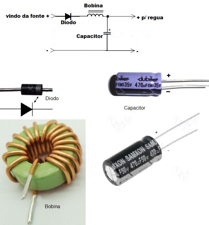

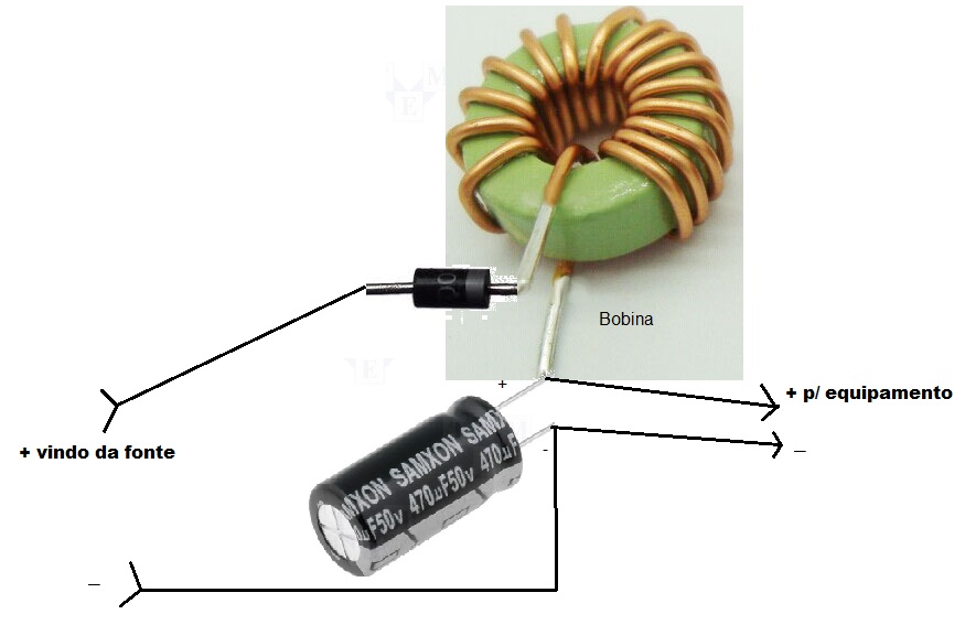

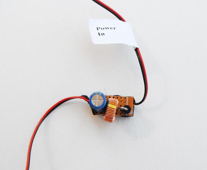

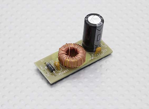

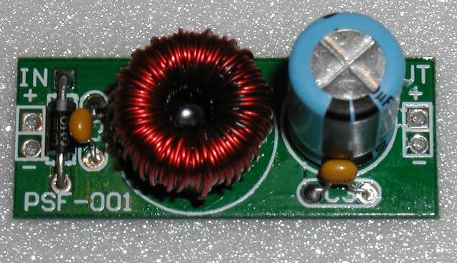

    Em CPE barata usei capacitor 1000uF muitas vezes, só o capacitor, mas tinha uns problemas de travamento igual, diminuíram muito quando fiz filtro LC, com capacitor igual ou maior.

    (A tensão da capacitor devia ser algo tipo o dobro da tensão em uso. Use capacitor 25V pra fonte 12V, e pra fonte 24V use capacitor de 50V por precaução (Talvez 35V, se achar a venda e o preço for bom, mas geralmente é centavos a menos que o 50V))
    Com capacitor de 4700uF um switch 5p leva uns 3 segundos pra desligar, depois que tira da tomada.
    Uso isso porque aqui OU tem piscada de meio segundo, ou tem blackout de meia hora, qualquer coisa que não me atenda por meia hora não vale a pena, prefiro resolver pelo menos as piscadas rápidas.
    Mas se quiser usar em 12V a PBE, funcionar funciona, mas o cabo não pode ser longo pela queda de tensão, 15m tá no limite mas só se usar cabo com cobre mesmo (CCA não é pra isso, é pra dados).
    (Não calcule a queda de tensão com 12V, mas sim com a bateria em tensão baixa, 10,8V, ou pelo menos 11V. O problema não seria o nobreak não durar nas, mas travar quando for religado (Quando a energia voltar) e a fonte mandar tensão baixa porque a bateria está sendo carregada no momento de menor tensão dela)
    Não sei porque não tem mini-nobreak 26,8V com 2 baterias 12V 1,3A, ou que seja com 5 baterias de lithium baratas (20V cheias, 15V vazias), bateria 12V no fim da capacidade tem tensão muito perto do limiar dos rádios comuns, gera travamento demais se o cabo POE tiver queda de tensão demais (Por ser longo ou fino).
