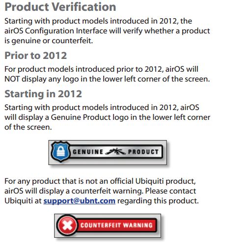

Nome:	         Capturar.JPG
Visualizações:	193
Tamanho: 	58,8 KB
    Isso está no manual do AirOS atualizado. Se o produto for falso, pode aparecer a logo vermelhe: "Falsificado". Antes de 2012, mesmo original, não aparecerá a logo e nesse ano o novo hardware introduzido, mostra a logo azul, "Original".
