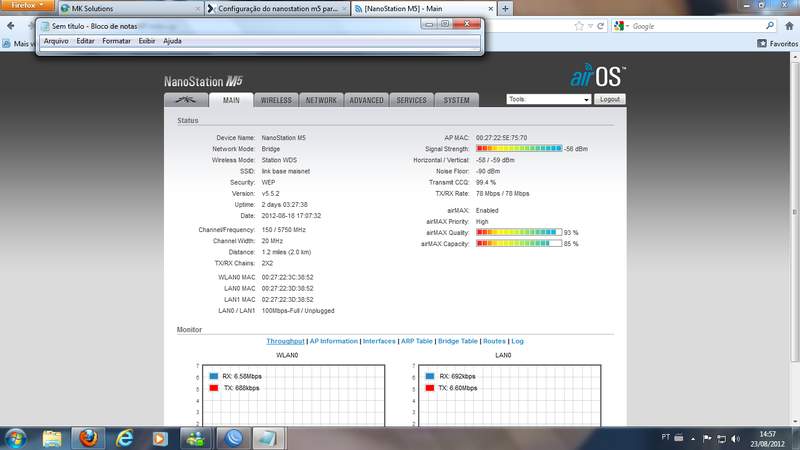

    Tive problemas com algumas antenas da aquario para enlace a bacia de 60 cm, enlace de 1,1 km de distancia com visada, o sinal nao baixava menos de -79, a qualidade ficou bem abaixo do esperado, entao decidi comprar 2 nanostation m5 para fazer o ponto a ponto.
    Fiz o enlace e ficou com - 57 de sinal ccq a 100% e trougphut ficou passando 74 megas de banda.

    Postarei as fotos do resultado do enlace

    segue foto do enlace.
