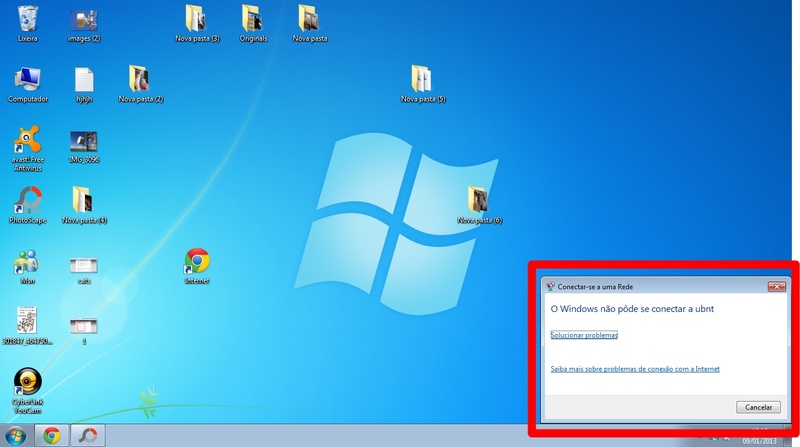

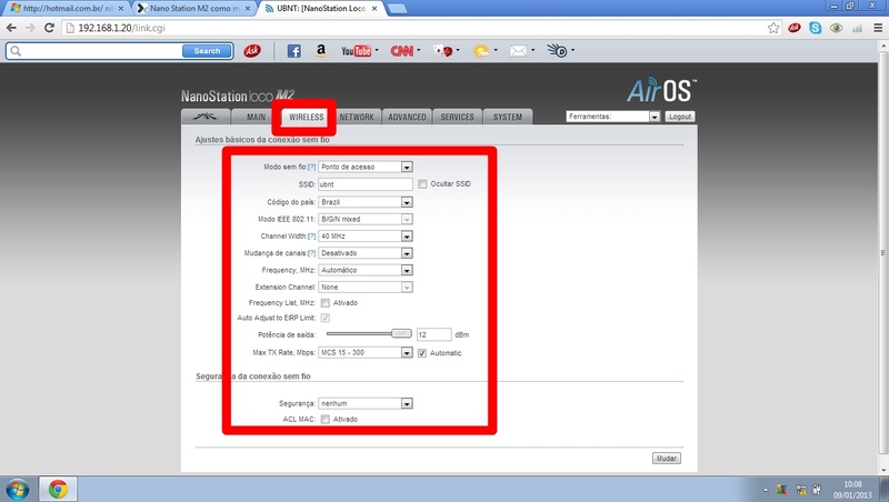

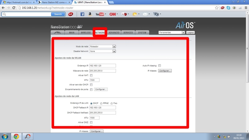

    Unhappy Re: Nano Station M2 como mandar sinal para clientes residências ?
Nome:	         1.jpg
Visualizações:	250
Tamanho: 	65,9 KB
ID:      	41712Clique na imagem para uma versão maior
Nome:	         4.jpg
Visualizações:	187
Tamanho: 	66,1 KB
ID:      	41713Clique na imagem para uma versão maior
Nome:	         2.jpg
Visualizações:	223
Tamanho: 	74,2 KB
    Bom amigos. fiz oque disseram acima.. mais mesmo assim não funcionou.. O windows não se conecta a rede..
    coloquei em modo de Ponto de Acesso e em Network em modo de Route"Roteador".
    ainda não funcionou..
    peso a ajuda dos amigos.. pois sou leigo.

    No modo Router não tem que ativar o NAT não?? E acho que o DHCP também..

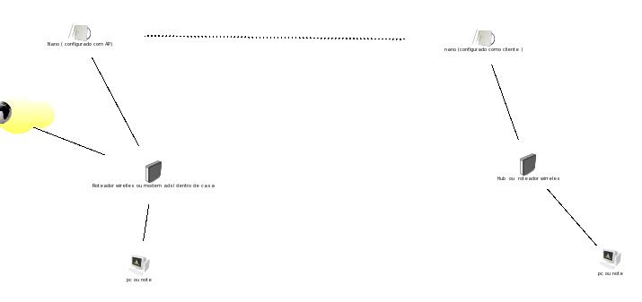

    Faz assim, melhor forma:
Nome:	         esquema.jpeg
Visualizações:	184
Tamanho: 	11,8 KB
    Vou descrever como agora:
    -Sinal da internet vem de um modem adsl, entra em um hub ou na porta wan de um roteador wireless se este for o caso, um cabo de rede sai da porta qualquer do roteador wireless da sua casa e vai ate o nano que esta configurado como ap,
    -Na outra ponta o nano configurado como cliente recebe e joga na porta wan de um roteador ou em um hub se for caso e pronto, so nao esquesa de ver as faixas de ips e para nao conflitarem.

    Bom amigo, só tenho uma NANO Station. quero usar ela como ROTEADOR. é uma distância pequena. quero conectar Celular, e computadores direto nessa nano sem precisar de roteador
