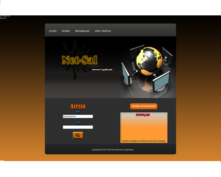

    peguei, algumas paginas na net para montar uma pagina de hotspot, mais não consigo fazer funcionar, só da erro 404, vou enviar em anexos a pagina, quem poder me ajudar agradeço desde já...
Nome:	         pagina-hotspot-2012.jpg
Visualizações:	731
Tamanho: 	82,9 KB

    Peguei na net uma pagina e fui mudando pra se transforma em pagina de hotspot, coloquei todos os arquivos necessário pra ela funcionar, mais quando coloco no mikrotik só da erro 404, tem como ver aonde eu to errando e corrigir pra mim já tentei de tudo e não consigo fazer funcionar, desde já agradeço.
