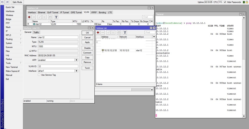

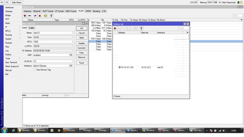

    Boa tarde, tive estudando sobre Vlan e consegui fazer o que queria que era entregar o ip real que tenho a uns servidores remoto, só que fiz agora a configuração do mesmo modo porém nao pinga de um lado para o outro, só pinga de uma vlan a outra se eu marcar "Use Service Tag", porem o acesso a Rb fica extremamente ruim, pensei que poderia ser meu enlace, uso 1 par de SXT configuradas em modo bridge e station-wds respectivamente, conectadas via NV2 fechando o enlace. Segue a imagem da Vlan Configurada no servidor principal e no servidor Remoto(obs: usei essa mesma configuração para interligar 4 outros servidores da mesma rede e está funcionado).
Nome:	         lado 1.jpg

Nome:	         lado 2.jpg

    Desde já agradeco a todos pela ajuda quem tem me dado.

    Identifiquei que no lugar de um switch tem um ap router fazendo trabalho de hub, será que é isso?
    Padrão Re: Problema com Vlan
    Troquei o ap router por um switch, agora consigo pingar entre as vlans, porem o acesso via Winbox quando vai conectar da Disconnected e nao completa a requisição ;(
    Resolvi meu problema, percebi que alguns equipamentos wireless nao passam MTU 1500 na VLAN tive que diminuir pra 1496, o sistema esta em teste, ate o momento estável.Obrigado ao amigo Striteiro que me ajudou UASHEAUHEASUHEe( Autismo )
