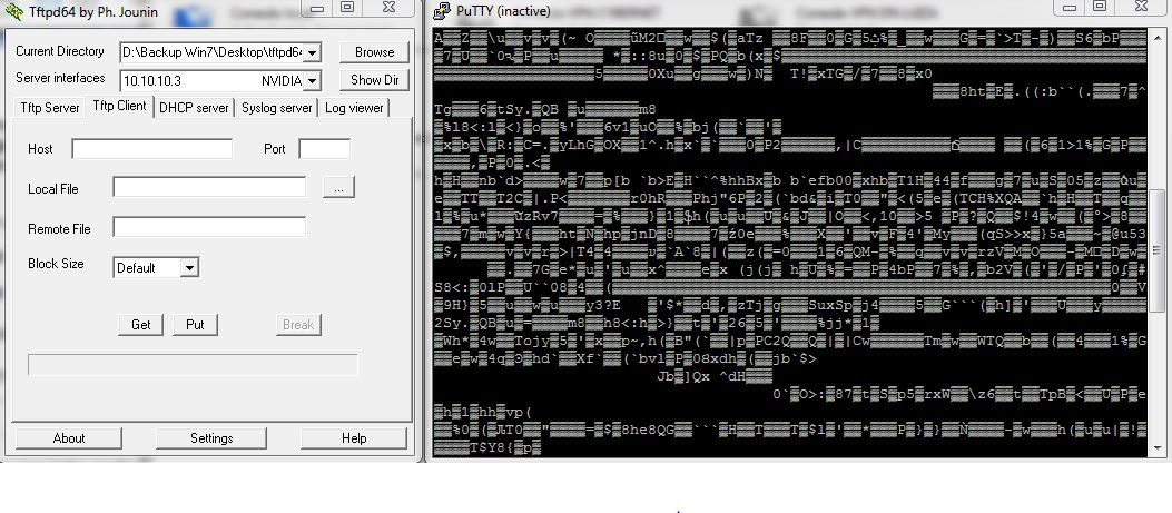

    Padrão Re: Manual de recuperação de firmware do WOM 5000 - Oficial
    alguém poderia me ajudar eu comprei o adaptador que pede no tutorial e fiz o procedimento como esta no tutorial tbm mais ai ligar o wom5000 aparece tudo escrito estranho no putty já testei com 9600 já mudei para 96000 e mesma coisa.
    já inverti o tx e rx e nada, coloquei um que esta funcionado para ver se o problema era configuração e ficou igual mesmo no wom que esta perfeitamente normal o funcionamento
    Obs não consigo ligar o 3v pois se ligar ao espetar a USB no pc ele não reconhece
    então só ficou plugado tx rx e GND.
    outro ponto que eu não consegui entender apesar de ter feito é do TFTP no tutorial pede para abrir ele e não faz nada ?
Nome:	         Capturar.JPG
Visualizações:	757
Tamanho: 	135,7 KB

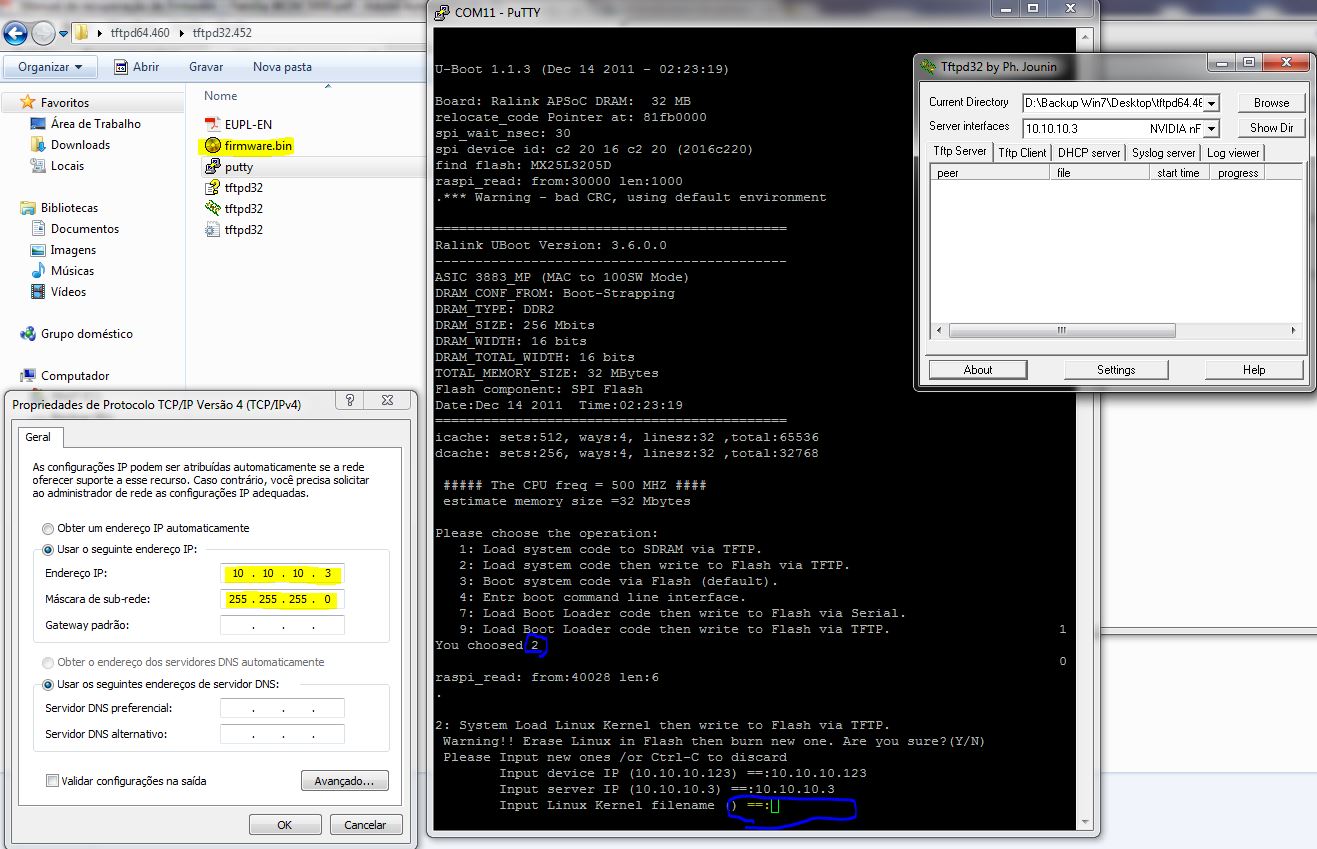

    em 64000 leu as informações agora o problema esta em ler o firmware.bin
    eu baixei conforme informado e renomeei e nada
    http://forum.intelbras.com.br/download/file.php?id=2668
    será que o problema é a versão que é a 6.1 de recuperação ?
    pois esse wom que estou fazendo o procedimento veio com a versão original 3.1
Nome:	         Capturar.JPG
Visualizações:	568
Tamanho: 	202,6 KB

    Olá,
    Provavelmente os comandos do teclado não estão sendo enviados para a serial. Pode ser alguma
    coisa com o adaptador. Tem algum outro que você possa testar?
    O procedimento é o mesmo para todos produtos da família WOM 5000.
