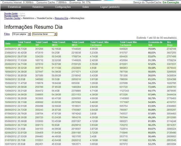

    Vai de thunder 7.1, tá bem melhor, dando economia real de 60% ou mais na porta 80, e, todo mundo se ajuda por lá. Simples e fácil de configurar.
    Bombando os vídeos do youtube (no speedr sempre dando problemas), contas premium funcionando (sexyhot, globo, 4shared, etc..)
    No último binário tive dia de 79%. Depois posto aqui.
Nome:	         thresudia.jpg
Visualizações:	300
Tamanho: 	73,7 KB
