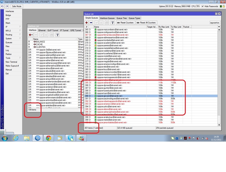

    Padrão Problema na Simple Queues
    Amigos
    Alguém já teve esse problema?
    Quando os clientes desligam, sua Simple Queues permanece (escritos tem vermelho).
    E quando os clientes entram novamente ficam travados sem tráfego.
    Reinicio várias vezes o mikrotik pra voltar a funcionar.
Nome:	         DL.jpg
Visualizações:	183
Tamanho: 	159,6 KB
    Padrão Re: Problema na Simple Queues
    atualize, já aconteceu comigo nesta versao. Outra coisa é qual level de sua licença?
    Citação Postado originalmente por eijiyasue Ver Post
    Amigos
    Olá boa tarde, atualize para a versão 5.20 e remova o pacote MPLS caso não o esteja utilizando-o.
    utilizo aqui na na versão 5.11 e na 5.20 e não tem esse problema.
    tente atualizar como os amigos falaram, bem provável que seja isso.
    Amigos
    Bom dia,
    Provavelmente isso está acontecendo porque a queue está atrelada a interface pppoe criada dinamicamente quando o usuário conecta. Quando ele não está conectado a interface é removida e a queue fica em vermelhor porque um parâmentro setado nela "interface" não existe.
    Abraço
    amigo você utiliza servidor radius ou cria as conexões pelo MK?
