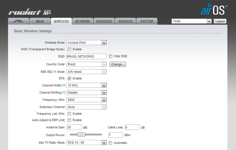

    Porque a surpresa amigo? Acha 10mw pouca coisa? Saiba que lá no Japão 10mw é PADRÃO, é REGRA. Se passar disso tá fora da lei.
    Sobre equipamentos, Rocket M5 e BaseStation de 20dbi. A antena por si só já é um caso a parte. No meu conhecimento de Wireless, há uma regra que diz assim: quanto maior o ganho de uma antena, menor a potência a ser usada no transmissor.
    Por isso que na minha torre eu não uso 10mw, eu uso 5mw. Quer a prova? Tá em anexo.
    Gostou? Dessa vez eu mereço uma estrelinha de bom aluno!

    Muito bom cara, parabéns. Eu sou fã tbm de baixa potencia mas 63mw, nunca usei menos que isso. Você acha que ficaria bom em uma setor 2.4Ghz de 14 e 17 dbi, visto que a sua é de 20 e 5.8?
    Padrão Re:
    Obrigado!
    Bom, 2.4 é um pouco mais problemático porque o nível de sinal é mais influenciável pela potência. Onde marca -60 com 64mw, marca -68 usando 32mw. É uma diferença muito grande. Tecnicamente falando, porque na teoria eu não sei te explicar o motivo.
    Eu acredito que 64mw é uma potência interessante para usar em 2.4, porque irradia bem e não capta muito ruído externo.
    Padrão Re:
    Aqui gosto de 64mw e 100mw, agora vou fazer o teste com menos, pq nunca fiz, gostei muito dos seus resultados.
    Padrão Re:
    Mas os meus resultados são em 5.8, e usando largura de canal de 10Mhz. Se eu setar pra 20Mhz vai tudo pro brejo, porque o nível de ruído aumenta.

    Sou iniciante na área amigo, como você faz esse calculo pra transforma em "10MW" ?
    Ali você setou potência de 7dbm
    Grato.

    Só pra ajudar:
    -Site com calculadora pra converter - http://www.rapidtables.com/convert/power/dBm_to_mW.htm
    -Post no Under-Linux com tabela de conversão - https://under-linux.org/f105/tabela-...iantes-118707/
    -Página de busca do fórum - https://under-linux.org/search.php
    Se tiver dúvidas, a busca do fórum ta ai pra te dar acesso ao conhecimento coletado e construído no site ao longo do tempo.
    Se achou o que queria mas não entendeu direito ou ficou alguma dúvida, abre um tópico novo e explique o que precisa que certamente aparecerá algum amigo pra esclarecer.
    Quanto aos resultados do colega Jadir, já virei fã do provedor. Sempre com ótimas postagens e muitas dicas e soluções.
