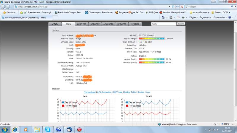

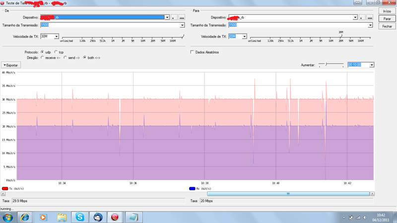

    Boa noite, anexo prints de um enlace de 55km com dish 34 ubiquiti, visada perfeita, alguma interferencia em um dos lados, ta operando com 21db de ganho nos rockets, sinal otimo, to rodando speedtest do dude, em UDP pra nao usar 100% das rbs, tem 1 rb de cada lado do enlace, o teste de vel é entre elas... fica dando esses picos pra baixo, nao sei se isso é normal, creio que nao seja, os pings aumentam mas nao da perda de pacotes...
    Se alguem tiver outro metodo pra aferir a estabilidade do link fala aee !!
    aceito sugestões para melhorar o negocio aki, abraço !!!

    pode ser alguma rapida perda de comunicacao que pode estar ocorrendo sob alto trafego.

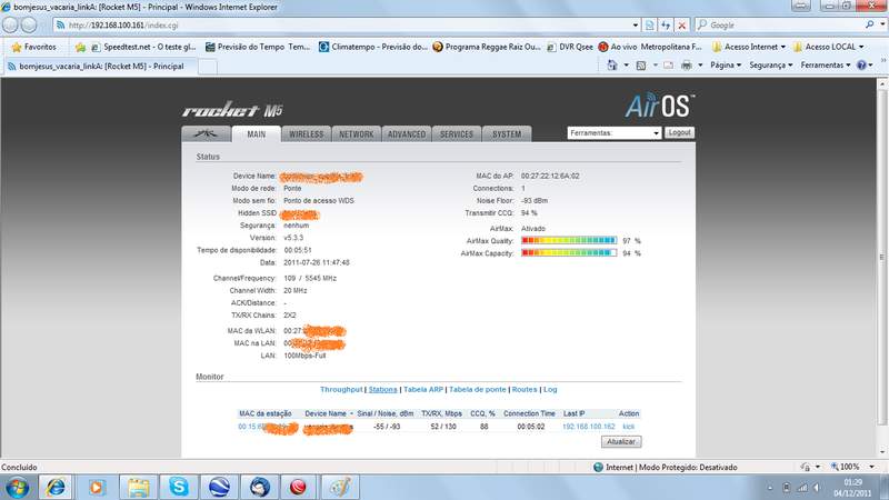

    5705 -47 -50 nivel de sinal no lado station(txrate 130mb ccq 99%)
    5705 -55 -58 nivel de sinal no lado do AP (txrate 130mb ccq 99%)
    data rate em MCS15 (automatic)
    mudei para o canal 5705 em 20mhz
    ACK - No ACK Mode for PtP (marcado)
    AirMax Priority (medium) na estação WDS
    potencia dos rockets em 21dbm

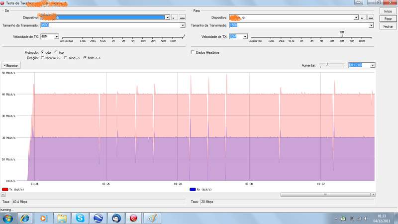

    rodei o teste agora demanha com 30mb up e 20mb down e ficou mais estavel do que o grafico que postei ontem, porem ainda tem algumas quedas, mais uma duvida, sempre procuro manter o mesmo nivem de potencia nos 2 lados do enlace, porem como no caso acima existe uma diferença de nivel em um dos lados, compensa eu baixar o sinal do radio q ta mandando esse sinal melhor ? num grafico como esse do dude, o 100% de estabilidade nao pode ter nenhuma serrinha ?
    grato pela atenção, (o sinal ficou show de bola mesmo neh, foi alinhada pelos meus instaladores de clientes, eu nem tava na empresa na semana que ativamos o link, fiquei so na config, alinhamento foi por conta dos peão :P

    opa, obrigado, apesar de nao estar trafegando nem 5mb no enlace no momento, gostaria de ter certeza até que banda posso confiar para passar nesse enlace, antes de fazer um secundario ou trocar os rockets por radwin... to cabreiro com essas quedinhas no grafico de teste, o que vc acha ?

    Amigo não vai passar de 30 megas, se seu objetivo e 30 ou mais então você poderia colocar um Bertek

    obrigado leandro, ouvir um elogio de vc, é sinal de que estou no caminho certo, vi vc comentando em alguns posts que fixa o datarate dos links, o que acha q poderia fixar aki com esse sinal -54 e -45 ta essa diferença de sinal ai apesar de estar com o mesmo nivel de potencia dos 2 lados... acha q dvo baixar potencia em um lado pra ficar menos diferença ? no teste de trafego q fiz no inicio do post, é normal essas quedinhas no grafico ?? o que vc usa pra atestar a estabilidade dos links ??

    Então, realmente resolve em alguns casos, principalmente em enlaces acima de 40km. tem que testar mesmo, eu seto fixo um MCS 7 por exemplo e vou subindo e testando, pois assim tenho parametrização do enlace. no final dos testes sei quam MCS me atenderá melhor.
    Tens que descobrir qual MCS fica melhor pra este enlace. Com certeza está muito bem alinhado, e configurado. quem o fez está de parabéns. também uso o firmware 5.3.3 , e desmarco o Enable extra reporting que não é necessário.
