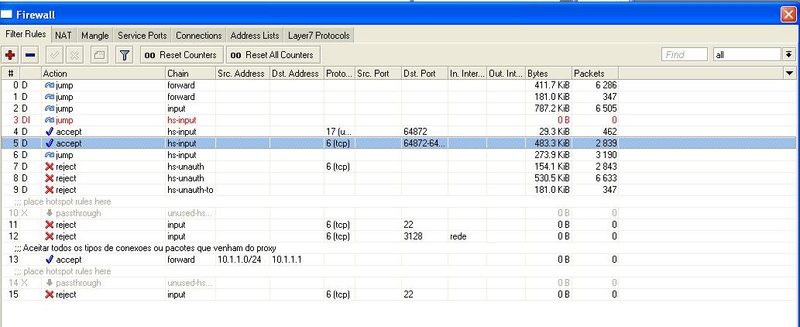

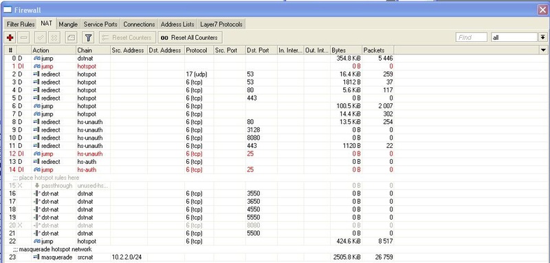

    Estou postando minhas regras de firewall. Tem algumas em vermelho. Essas regras, quando excluo, se desativar e ativar o hotspot elas voltam. Não sei para que servem. Pode ser alguma coisa aí... sei lá.

Nome:	         fire.jpg
Visualizações:	482
Tamanho: 	81,4 KB
ID:      	11311   Clique na imagem para uma versão maior
Nome:	         nat.jpg
Visualizações:	429
Tamanho: 	95,2 KB
