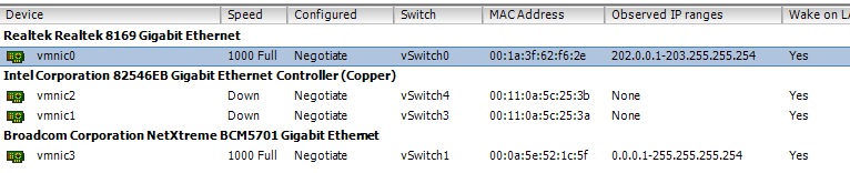

    da para colocar o drive da Realtek 8169 Gigabit.

Nome:	         realtek.jpg
Visualizações:	364

ID:      	37284Clique na imagem para uma versão maior
