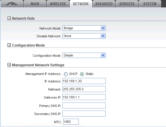

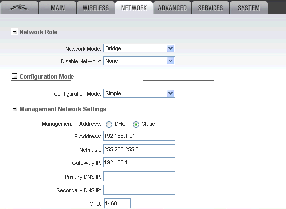

    precisando instalar cameras de monitoramento, (estou tendo problemas com roubo em uma construção) não tinha internet disponivel para visualiza-las, fiz um acordo com um assinante adsl vizinho, e ele me autorizou a utilizar a internet dele, comprei 2 nanostation loco M5, elas estão conectadas aparentemente com bom sinal, porém não navega, eu tento entrar nas configurações do adsl (dlink) , pede admin/senha , faz o log, mas não carrega, as paginas de internet tbm não, (as paginas são encontradas ficam com o nome na aba mas não abre), porem a pagina inicial do IE (msn) carrega quase toda, o que acho interessante e que faço a conexão por teamviewer e vai
    beleza, faço alterações nas duas nano (as vezes mexo onde não devo, tenho q ir a uns 20km daqui de casa pra resolver) tbm não consigo acessar as cameras, antes de criar este post, li bastante, baixei a potencia dos equipamentos, para não ter problemas com ruidos, mas continua na mesma, segue os prints:

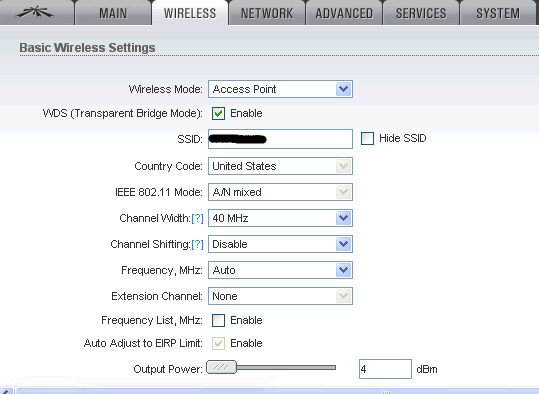

    beleza, faço alterações nas duas nano (as vezes mexo onde não devo, tenho q ir a uns 20km daqui de casa pra resolver) tbm não consigo acessar as cameras, antes de criar este post, li bastante, baixei a potencia dos equipamentos, para não ter problemas com ruidos, mas continua na mesma, vou passar as configurações por escrito, pois se faço um print, não consigo, transferir para lugar nenhum.....
    NO ACESS POINT
    Acess Point
    40mhz
    output power 4dbm
    Brigde
    Aggregation = ENABLE

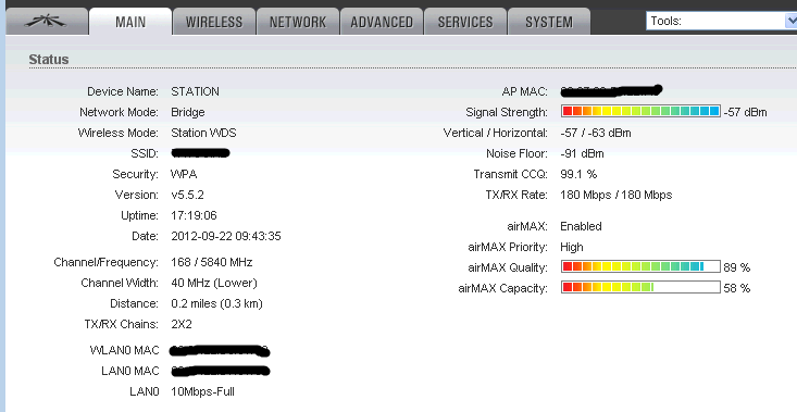

    NA STATION:
    Station
    Auto 20/40mhz
    output power 4dbm
    Brigde
    deixei as duas como static em NETWORK, só mudei a station para 192.168.1.21 para não conflitar
    Signal Strength: -57
    Vertical / Horizontal: -57 / -62 dBm
    Noise Floor: -91 dBm
    Transmit CCQ: 99.1 %
    TX/RX Rate: 180 Mbps / 180 Mbps
    airMAX: enable
    airMAX Priority: High
    airMAX Quality: 88 %
    airMAX Capacity: 57 %
