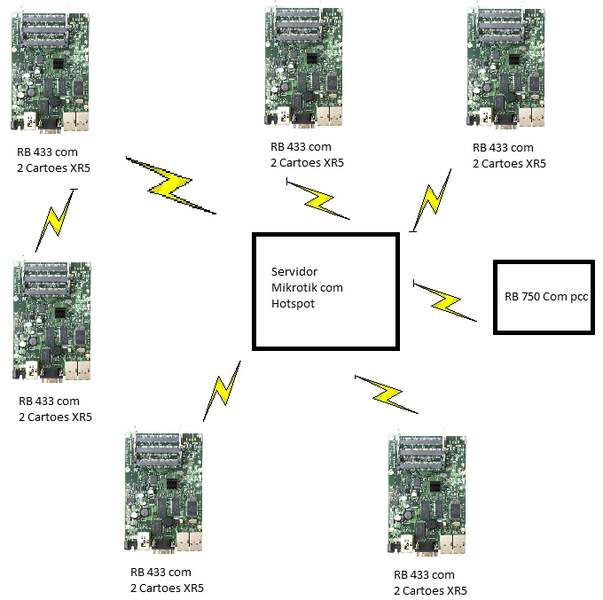

    Ola Pessoal,
    Estou com um problema me atormentando a dias, uma rede com 70 clientes funcionando tudo certo até que de repente começa a aumentar o o trafego nos PTP que tenho, mesmo desligando os aps e deixando só os ptp esse trafego não abaixa fica em torno de 4 a 6 mb, em consequência ninguém mais navega.
    Informações adicionais:
    Os ptp estão com WDS;
    os ptp estão em bridge com os aps;
    Autenticação feita por Hotspot;
    todos pontos que tenho usam RB 433 e cartões XR5;
    outro detalhe é que isso não acontece sempre, pode ficar uma semana sem acontecer como pode dar a cada 2 ou 3 horas.
    Bom quem tiver alguma dica ficarei grato, ou precisar de mais informações estou a disposição.

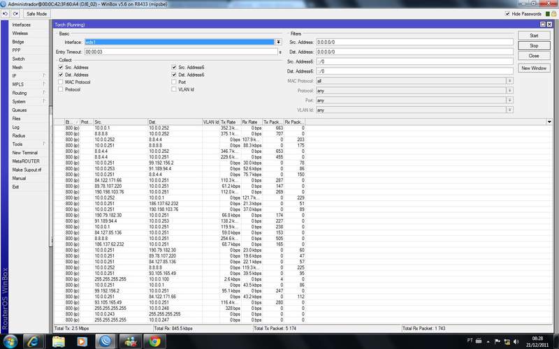

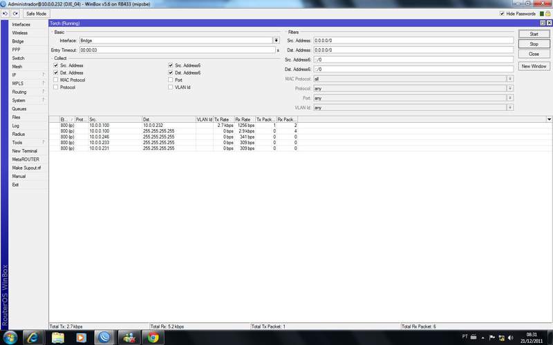

    bom pessoal demorei pra responder pq esperei uma oportunidade de usar o torch quando acontecesse aquele trafego mas pra minha desilusão não cheguei a resultado algum
    usei o torch em duas RBs postarei o print pra vcs verem Clique na imagem para uma versão maior
Nome:	         231.jpg
Visualizações:	343
Tamanho: 	56,4 KB
ID:      	31656Clique na imagem para uma versão maior
Nome:	         232.jpg
Visualizações:	226
Tamanho: 	33,2 KB
    o ip 10.0.0.100 é o meu pc
    os 10.0.0.230 ate o 252 são as rbs
    att
    Edinei
