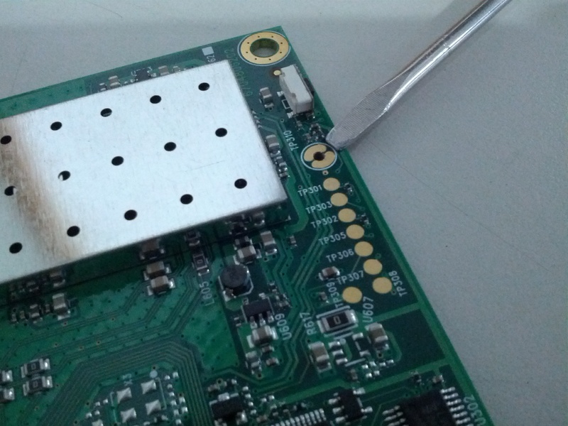

    Padrão como resetar rb 800 ?
    Padrão Re: como resetar rb 800 ?
    Igual as outras fecha um curto na meia lua debaixo do slot da direita dela.
    pow cara, to ate envergonhado, passei uns 15 minutos olhando pra ela e nao vi isso, cara veleu mesmo pela dica.
    Segue imagem da " Meia lua "
    Abraço !!!!!Clique na imagem para uma versão maior
