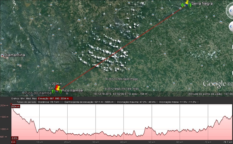

    Hoje fiz um enlace de 80km com os APC-5M e Dish de 34db, o sinal fechou em -57
    o throughput testando de uma RB1100 para uma 433 comum deu em media 35 full.
    Creio eu que se tivesse uma rb melhor do outro lado daria um throughput ainda maior.
    A latência sem trafego foi de 1ms de media. O test de
    throughput em udp deu 70M full.
    Esse já é meu 3 enlace com os novos produtos da intelbras, tenho gostado demais do desempenho
    dos mesmos. Em breve trocarei mais rockets meus por eles.
Nome:	         Enl-itambe.jpg
Visualizações:	273
Tamanho: 	180,2 KB
